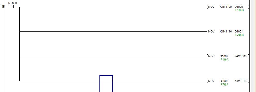

您好,我在手册看到加FX3U-485ADP-MB 1:N Modbus通信可以最多连32台,手册看的不是很懂,现在编程没思路,能指点下吗?

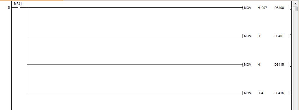

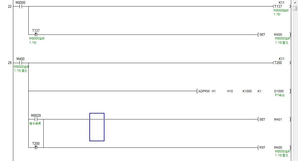

3楼  发表于: 2017-11-24 12:36
主站程序,1个主机,2个从站

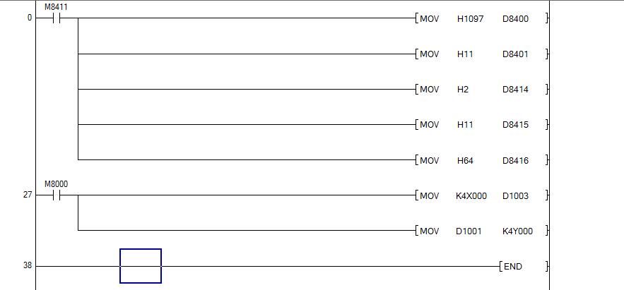

4楼  发表于: 2017-11-24 12:37

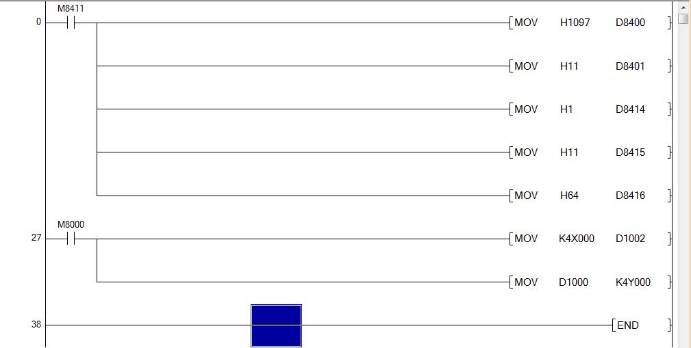

1号从站程序

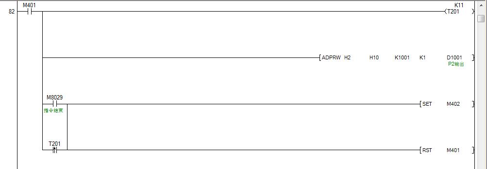

5楼  发表于: 2017-11-24 12:39
2号从站程序

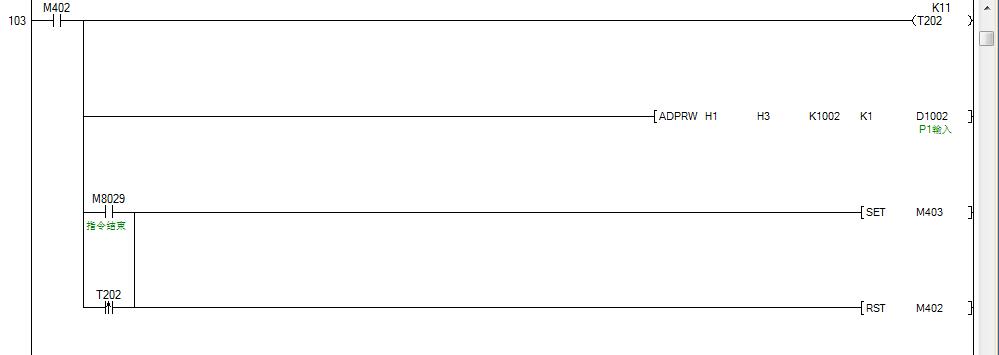

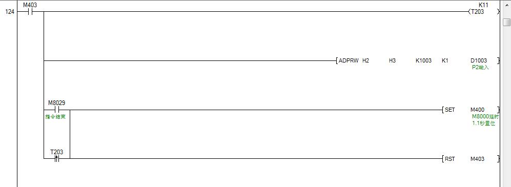

6楼  发表于: 2017-11-24 12:40
可以参考一下,主站程序的T200,T201,T202,T203不用了

FX3U-485ADP-MB模块固定使用还行,如果电箱有移动的话就会不稳定,而且FX3U容易买到假货,假货做不了Modbus通信,如果现场有环境因素,可以考虑光通信,不过那玩意贵。还不好调,如果配件没有卖,可以考虑FX5U价格也贵不了多少,如果PLC之间距离不远我觉得FX5U比3U好。如果用三菱触摸屏的话用FX5U就不用考虑通信了。利用触摸屏传输PLC与PLC之间的数据传输
