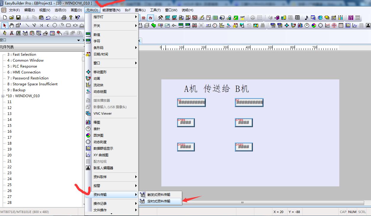

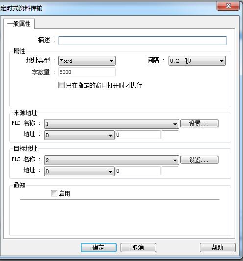

威纶通一屏多机时,如果多机之间需要数据交换时,可以通过触摸屏设置把数据传输过去。例如A机的D0传到B机的D0。数据刷新时间200毫秒。一般应用还是没有什么大问题。例如位信号交换。先把位信号传到数据寄存器内(D)对方再把数据寄存器转换成位。如果习惯使用D0.0或者D0.F

    这个创意不错,就是刷新时间慢了点
