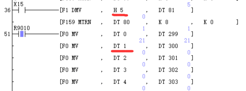

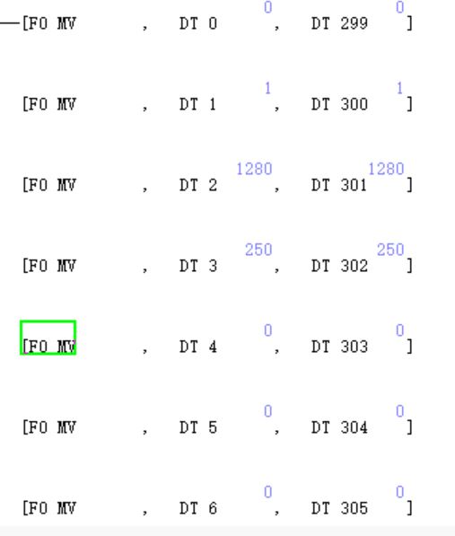

PLC是松下FPXH,经PLC本体标配的COM0与松下A6伺服连接,采用F159通用通信读取编码器值。
按A6的通信手册调试了一下,现在进展到第二步进行不下去了。
发送05,DT1返回04,然后很快DT1数据由4变成21,再进行后续的发送“00 01 D2 2D”读取绝对编码器值,都没有回应了,各位大神给指点一下,非常感谢!

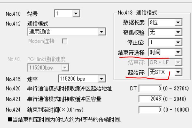

4楼  发表于: 2017-11-23 16:07
要这样设定才行
但是,发送04后,返回的值就看不懂了,没有15字啊

PLC侧设定为通用通信,伺服侧PR5.37设定为0(MINAS标准协议),其他试过都通信不上。
