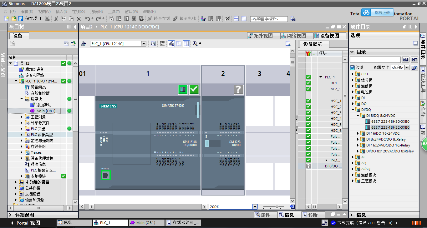

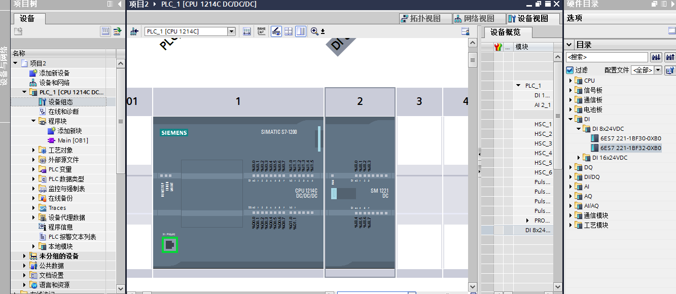

CPU1214C 扩展SM1223 DC/DC一块,无程序开机后扩展模块DIAG指示灯一直闪烁,用软件进入组态界面添加1223模块,写一个点对点测试程序,下载后还是闪灯,反复试了几次不行,断电后再来一遍组态设备下载程序可以了(灯不闪了),问题又来了,这一次直接新建程序下载,没有组态添加扩展,扩展模块输入输出也正常,然后再新建程序随意添加了一个8个点输入模块(实际是1223的8进8出模块),扩展模块还是能用(输入输出正常),我就想问一下1200这个软件到底要不要组态硬件?

要组态硬件

线态硬 件,下载,断电重启生效。
线态硬件?

请问英雄能具体指教一下吗?我是离线组态模块(在线无法添加),然后在线下载,但是感觉就下载了程序没有下载组态

先组态在下载,去官网学习一下在用吗,问的问题太没有不准啊
我确实是先组态再下载的,我再看看哪里有问题

全部编译后再下载?
