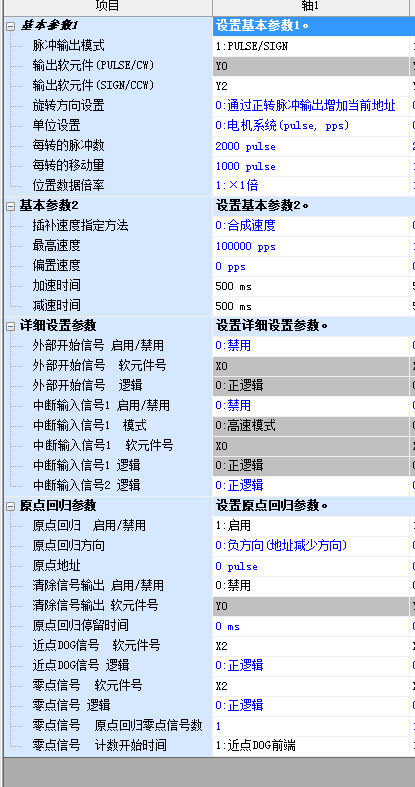

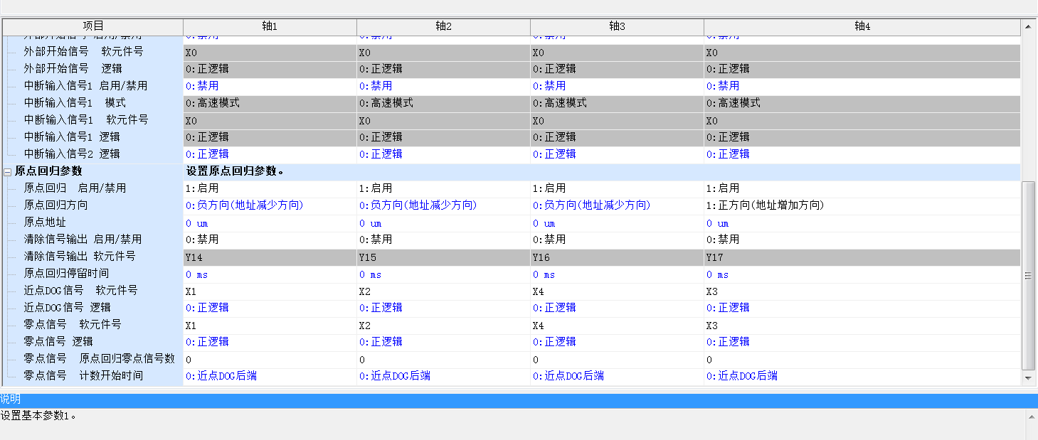

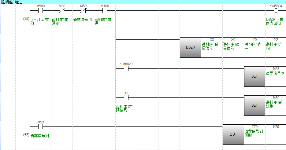

使用FX5U原点回归指令,在参数设置里面设置好近点和原点信号之后,如图所示
,然后使用FX5的原点回归指令 如图
。当原点定位好之后,又使用原点方向相反的FX3兼容清零指令如图
,就是这条指令是按参数设置的原点信号,还是按程序设置的原点信号。

手册上说只能使用参数中设置的软元件,你可以试下这样会有什么结果

参数启用后,就是参数有用,程序写的不同就改程序,不用纠结吧。

一般不用固用的回原方式,自己写,想怎么回就怎么回
