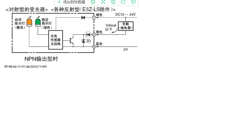

请看看这个黑线要接到我PLC的输入,但我PLC输入的COM是接24V还是接0V呢

一般com接24v,不过还要结合plc具体品牌以及型号,因为有些可能不支持接NPN传感器

PLC型号或者PLC逻辑接线图发出来才能帮你
有的只能接NPN的 有的只能接PNP的 有的两种都可以
三菱FX的是S/S转换的

黑色的线是输出信号线吧,当感应到时,它是0v还是24v

是零伏

黑色线 为信号线  一般默认为0V
但需要注意   实际情况

PLC输入信号一般为0V

此种com端接0v

黑线接PLC的输出点,PLC公共端COM接24V。传感器没有输出时黑线为高电位24V,传感器有输出时黑线为低电位0V。

NPN是0V還是24V

引用第3楼浪嗨嗨于2017-10-24 17:53发表的  :
NPN型的传感器反馈为0V,PNP型的反馈为24V

COM端  应该接24V的
