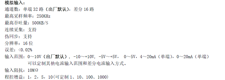

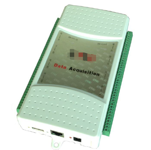

有现成的电流采集模块 32通道的 32通道一次性采集的 不需要轮询 类似设备我做过很多 家用电器的性能老化测试 400个工位 都做过 1秒之内数据全部更新 这些模块 淘宝有卖 你搜一下好了 牌子就不说了 有打广告的嫌疑
小八哥
电话15394301768 QQ815360919 慈溪余姚
597 个
2155 点
2467 分
在线时间: 724(小时)
2016-02-18
2026-06-04
查看小八哥的
发表于: 2017-10-18 15:23
忘了 说了我走的是通讯
