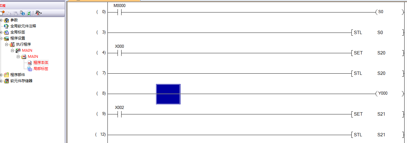

三菱PLC  ,SFC程序转换成梯形图后,发现程序有问题,不能再转换回SFC程序,梯形图左母线步数带有括号,请教高手怎么样转回去。谢谢

工程---工程类型更改---程序语言类型

5楼  发表于: 2017-09-11 17:14
引用第4楼921074949于2017-09-11 14:27发表的  :
“工程类型更改”是灰色的。不能选择

8楼  发表于: 2017-09-12 09:04
线圈和母线之间连上S20继电器的触点

9楼  发表于: 2017-10-01 09:05
写入模式
