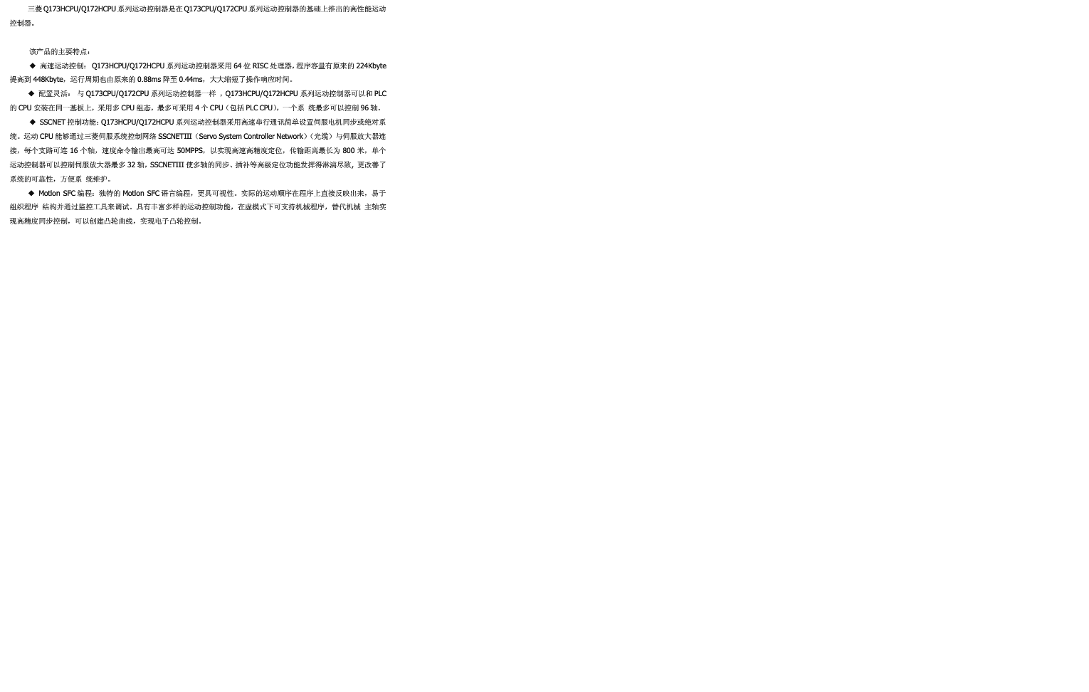

    楼主有没有想过使用Q173/Q172CPU,我粗看一下说明书最多可控制96个轴,一点建议不喜勿喷。
    我再次看了一下说明,好像也要2个CPU。

    引用第6楼dmh于2017-08-31 08:29发表的  :
    我再次看了一下说明,好像
    感谢你的提议。
    也考虑过使用过运动控制CPU。现在是就是担心由于各伺服驱动器安装位置分散开的,SSCNET总线网络能否达到那么长度,
    会不会出现干扰等一系列问题。单个Q173CPU配32轴伺服。那么还需要一个QD77MS16或Q172CPU外带6轴。
    十分感谢你的建议。会优先考虑

    你可以直接用三菱R系列运动控制器,单个R64MTCPU可以控制64轴。另外长距离SSCNET总线长度为50M。详细资料请参考三菱运动控制器选型手册和伺服选型手册!
