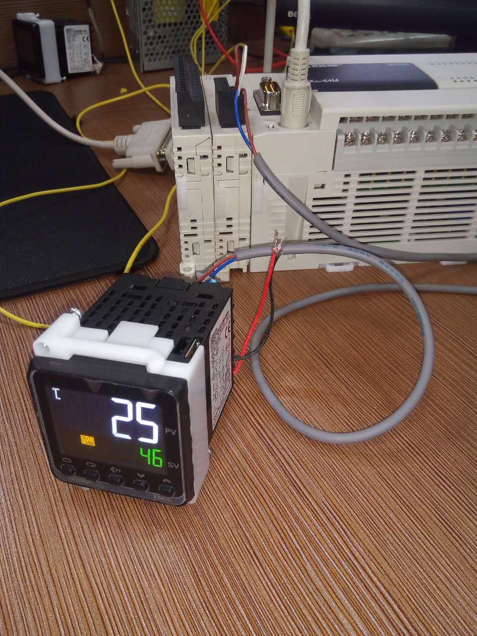

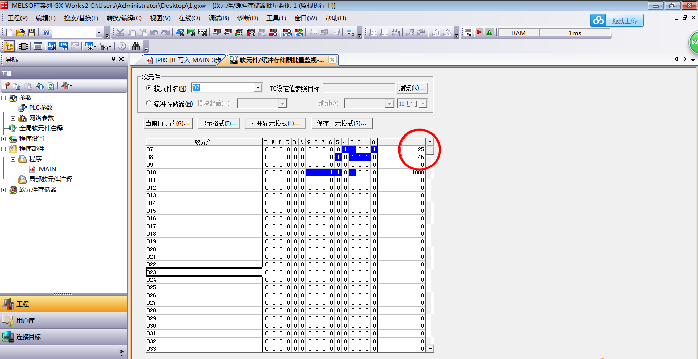

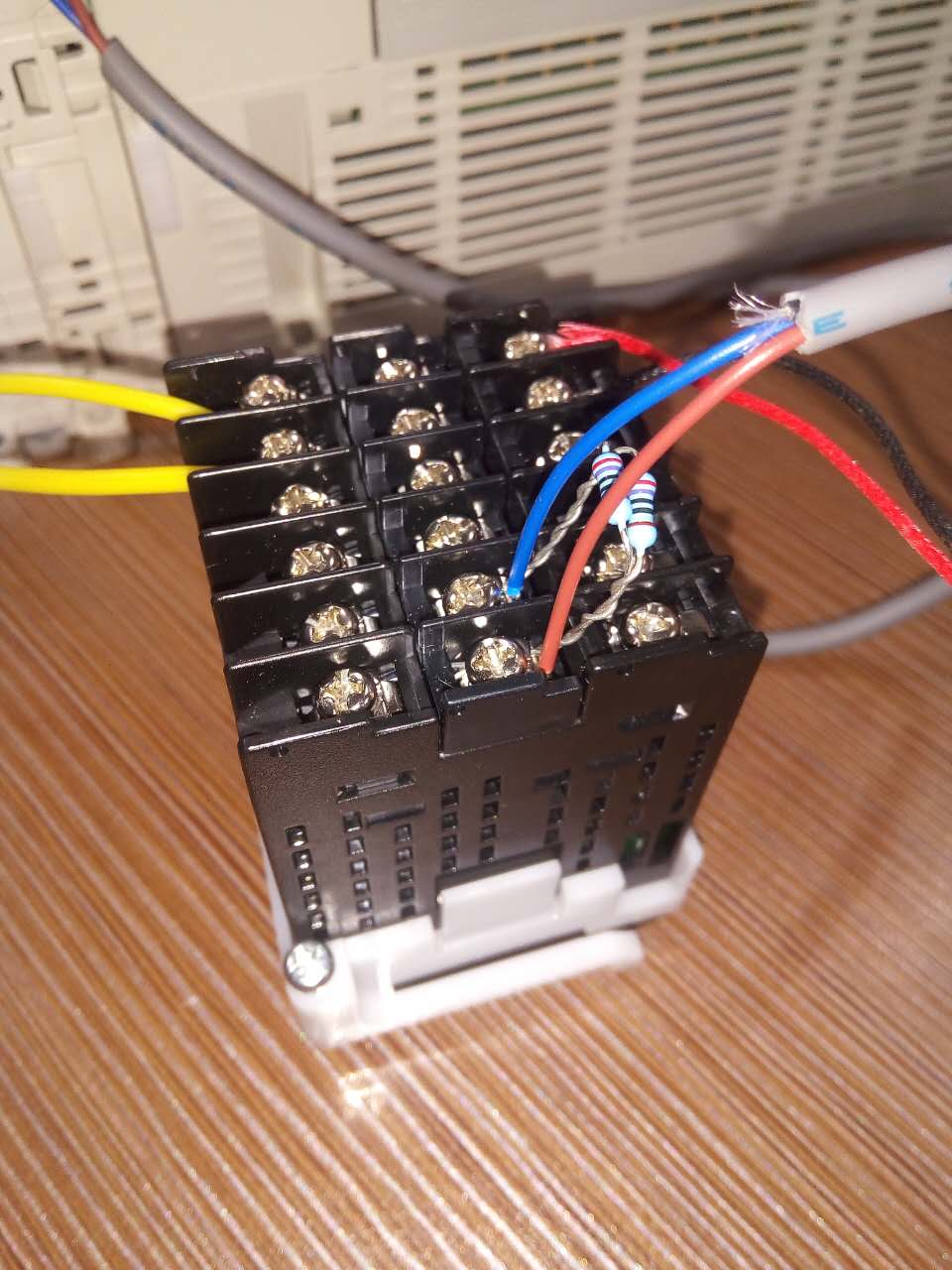

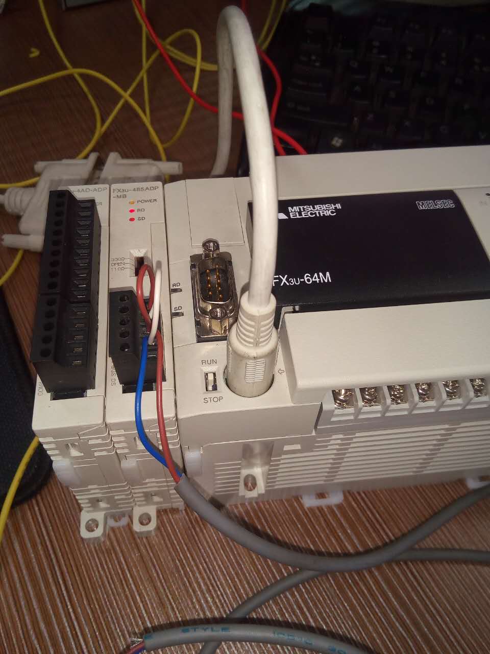

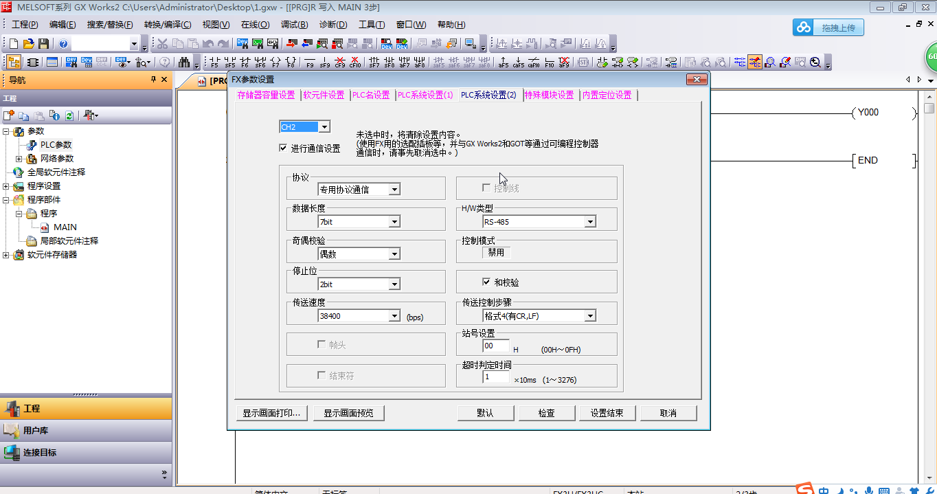

1.欧姆龙新款仪表 E5CC与三菱PLC 可以进行无程序通信,可是实时采集仪表过程值,或者经过PLC设定温控参数

PLC没有程序也行吗?D7与D8不用定义吗?

只需要简单设定温控表,PLC什么程式也没写,所以没上传程式

还能这样的?但为何是读到D7、D8上而不是其他?

这个是系统自动分配的   之前玩过一次     不过我用的是MODBUS    因为还要带两个变频器     这个温控器感觉还行    程序也很简单    无程序   可以跟   FX    Q     以前基恩士   与欧姆龙自己的PLC       就是价格有点贵    一个500多银子   802/804

经常玩,在温控器里面定义存储器D的起始数值,然后一个温控器占用30个D。

楼主高手,不写程序也可以?我玩过的和9楼一样,写点程序,RS指令

确实是在温控器里面分配的,占30个字
