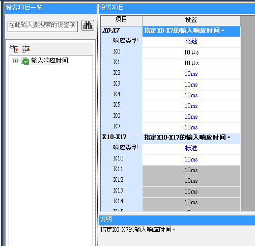

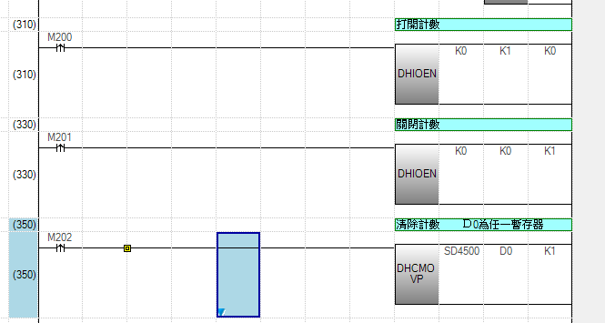

FX5U高速计数器的使用遇到了一点麻烦,请教各位高手,希望能解决问题!
现用一个360R/P的增量式编码器A、B、Z相分别接在X0、X1、X10上,高速计数器
的设置如图1,程序如图2,现在测试时读取SD4500数值为0,不知哪里出错了,请教
各位高手支支招!谢谢!

SD4500 应该是32位的吧。应该用DMOV。 或者你在线监视一下看SD4500有值没。

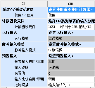

我是用LC51的,读取LC51的值

引用第4楼saisam2006于2017-08-07 16:50发表的 :
我是用LC51的,读取LC51的值
能详细介绍一下吗/

这是我的做法,你参考一下吧

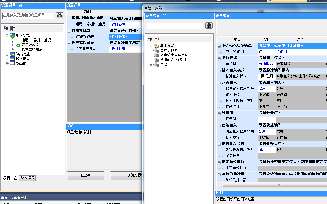

FX5模式需要打开转换通道。FX3U是默认打开的。
不懈努力,一切皆有可能 ...
s9054442
查看s9054442的
发表于: 2017-12-07 11:55
DHIOEN s1 s2 s3
s1:開始/停止功能編號
s2:設置啟動編號
s3:設置停止編號
打開計數器 ch1
DHIOEN k0 k1 k0 //k0:高速計數 k1:啟動ch1 k0:不停止任何ch
關閉計數器 ch1
DHIOEN k0 k0 k1 //k0:高速計數 k0:不起啟動任何ch k1:停止ch1
清除ch1計數 SD4500
DHCMOV SD4500 D0 k1 //D0為任一暫存器(不使用的)
