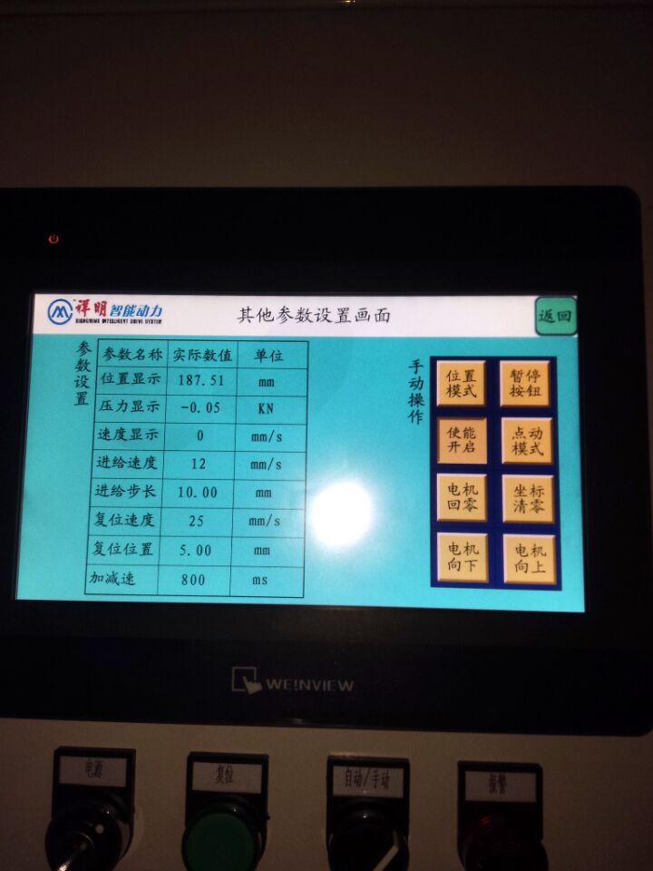

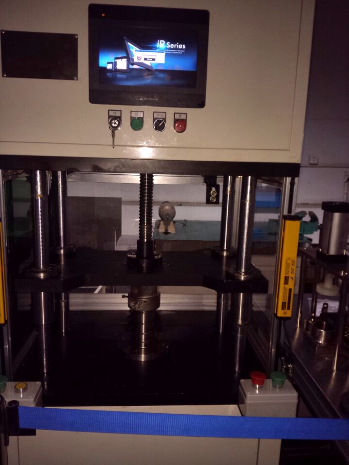

小弟最近在调试一台伺服压机,结构比较简单,就是伺服电机带动丝杠,丝杠连着压头上下移动。

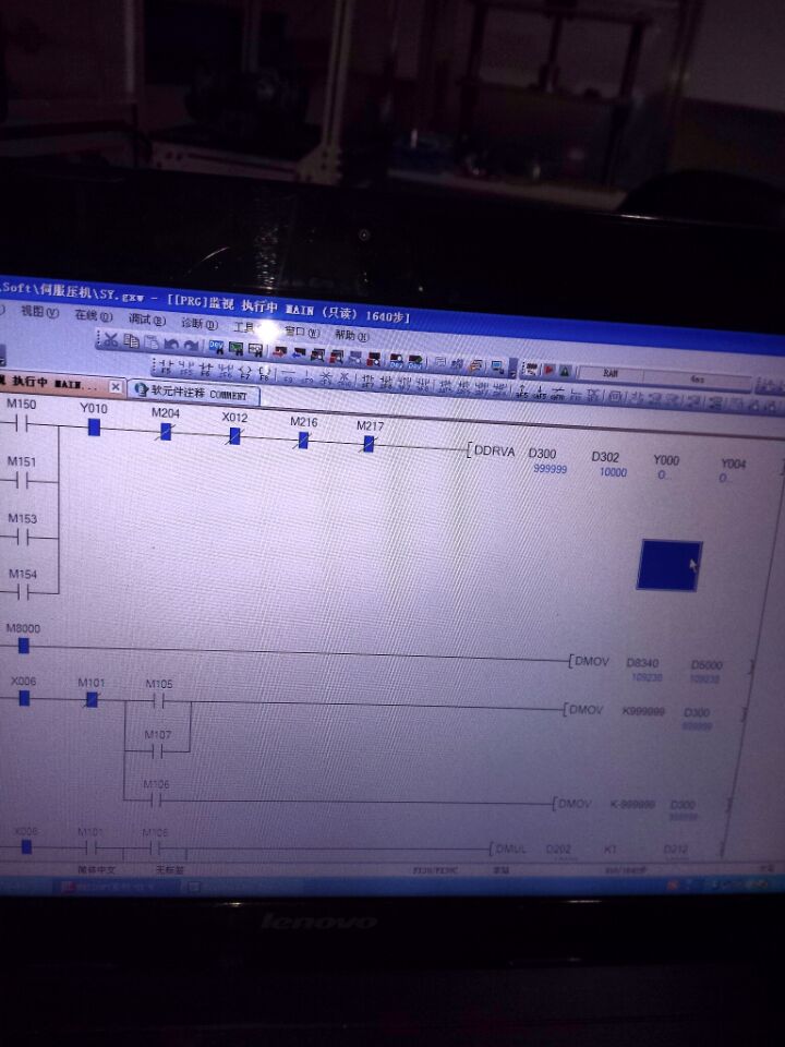

PLC用的是三菱FX3U的,伺服电机用的1.5KW台达的,驱动器是常用B2型的,用的位置模式,PLC发脉冲来控制丝杠走的距离的。

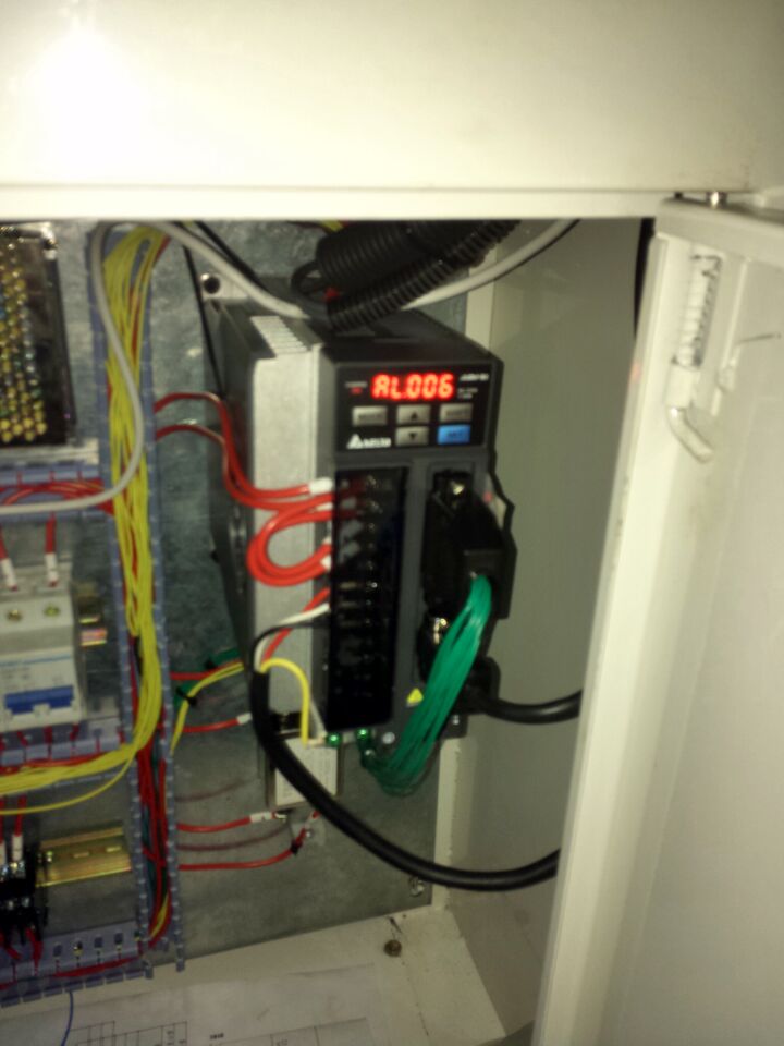

调试过程中有一问题没解决,当压机压头压到底时,PLC得到驱动器零速度信号时就会断开定位指令,

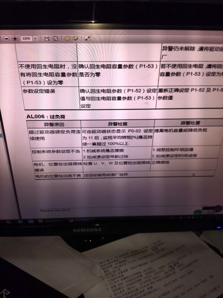

停止发脉冲。这个时候没有其他动作,过个5秒作用驱动器会报警,报警代码是AL006(过负荷),正常流程
是,驱动器不报警的话工人就会按回程按钮,压头回移,所以我就请问这个问题怎么解决,是不是驱动器哪里
参数设置不对。我感觉程序没什么问题。

这跟堵转了一样嘛,伺服不报警才怪。台达的伺服我没用过,像三菱的伺服有个过载报警延时,大概是1.5秒,在这时间内释放过载的话,驱动器不会报警。但是又有另外一个问题,伺服的位置跑了。

建议程序改零速信号用中断
能简单描述下么?PLC我没用过中断,具体起什么作用。
