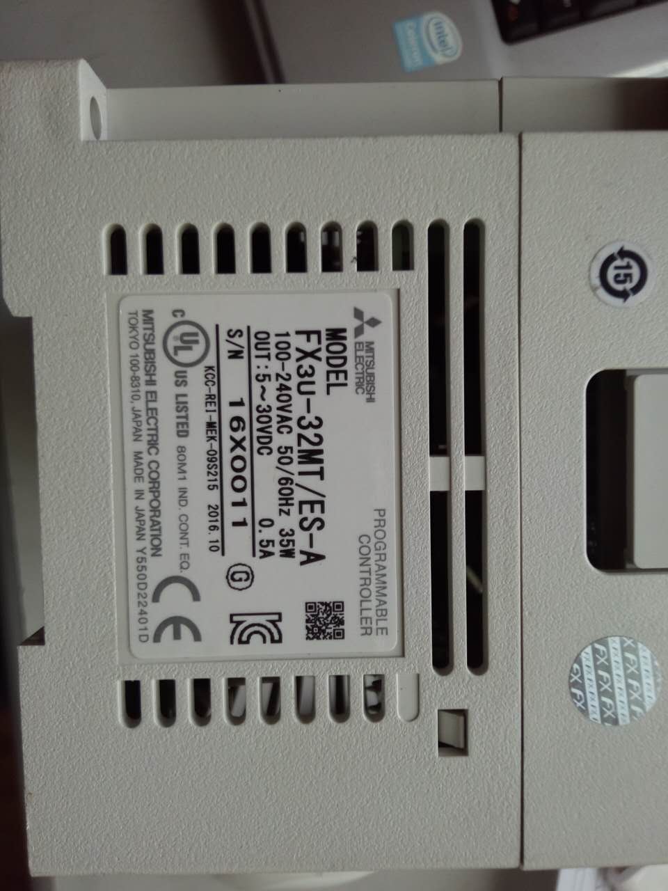

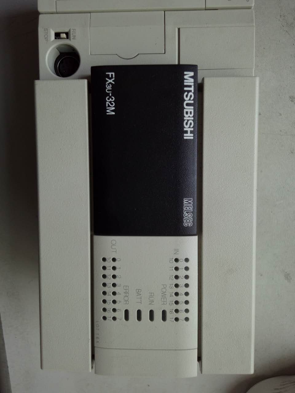

假如有3%我觉得也是有些厉害的,关键是设备有时要卖到墨西哥美国之类的遥远的地方去。拍了两张照片,站长帮我看看是否有啥猫腻

控制3个伺服,5个继电器(有3个是控制变频器运行停止),然后就是每一路10来毫安去控制电磁阀放大板,PLC的DC24V电源是外接开关电源供电,220V给PLC自己运行用

10楼  发表于: 2017-05-29 18:31
引用第5楼受不了了于2017-05-28 12:25发表的  :
[attachment=184108]
[attachment=184109]
图上这台应该真。
楼主可以换成FX3U-32MT/DS
DS直流供电,电源比较稳定。
并且DS元件质量要高一个档次。
