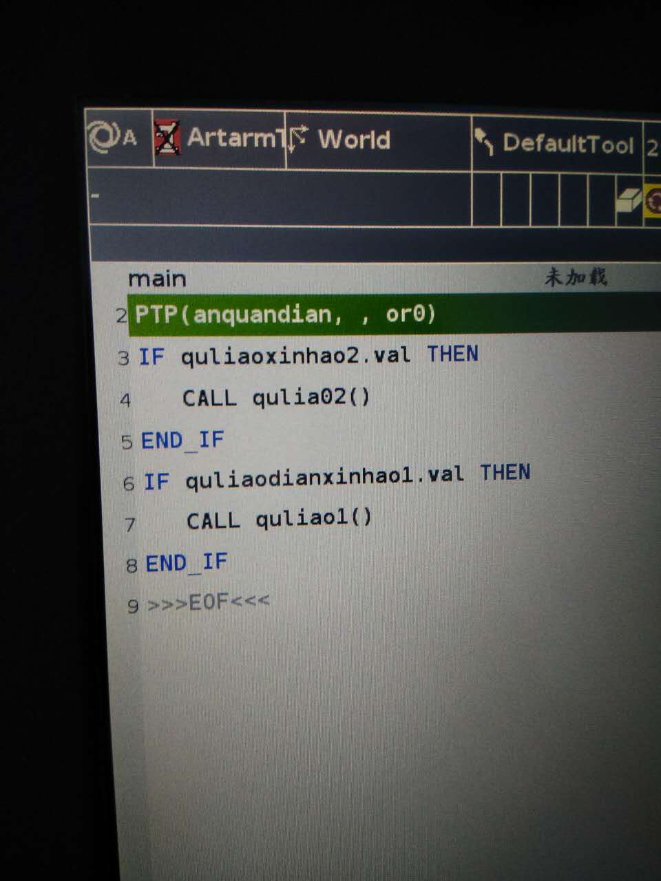

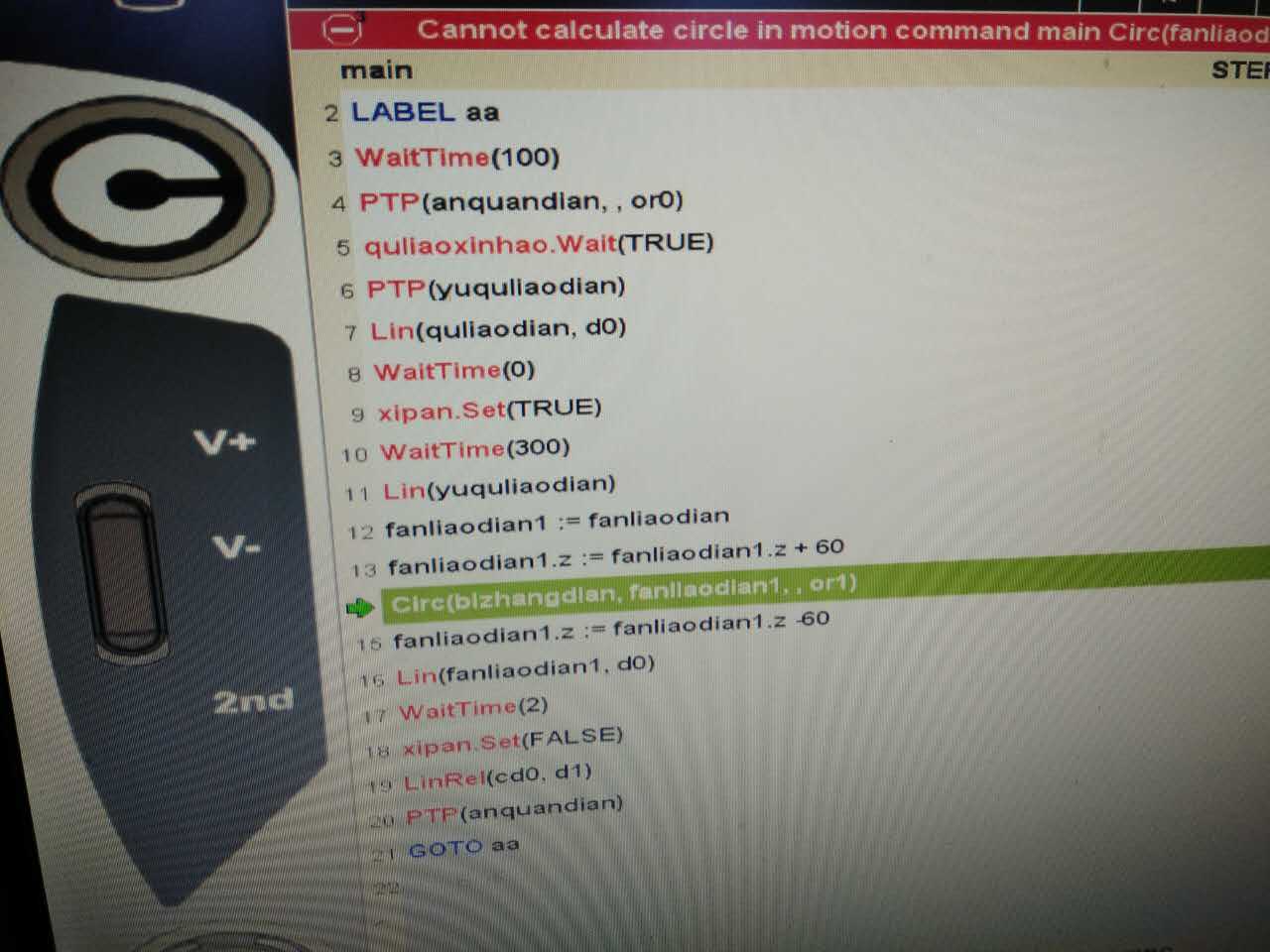

埃斯顿 机器人编程??? 有没有那位大师教一下 这个怎么用的啊,因为本人是第一次接触 示教器里面的指令都不理解及调用,麻烦各位大师多多指点指点啊?先在这里谢过了!!!

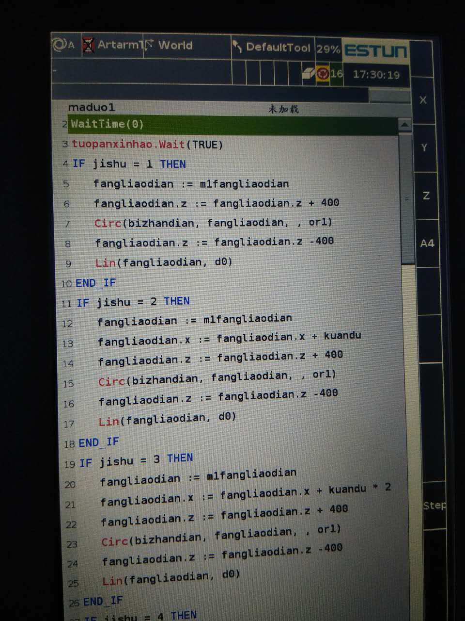

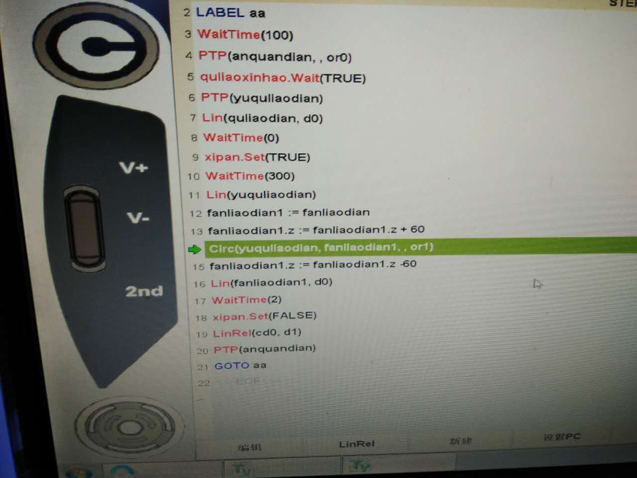

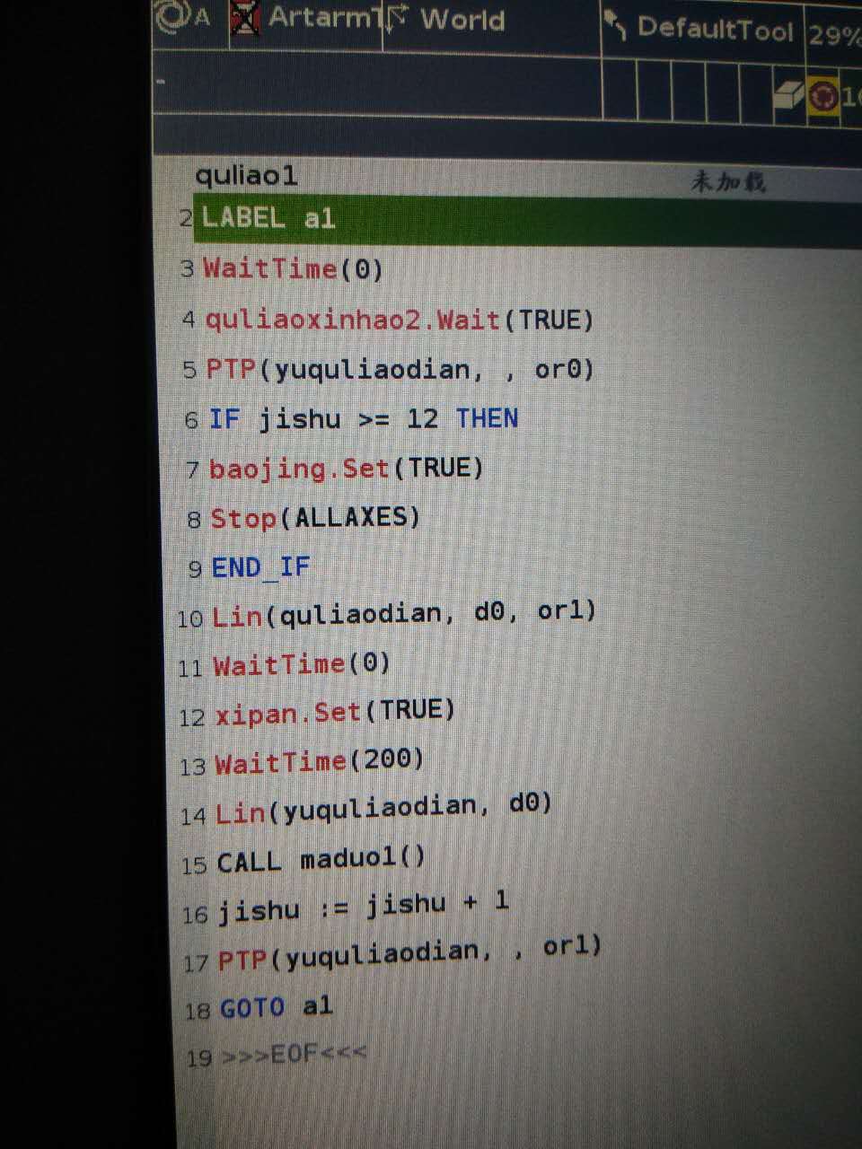

他们厂家给的手册里面都没有这样子的啊,所以都弄不明白啊????

4楼  发表于: 2017-05-05 21:54
信号都写成拼音了。。。。估计其它机器人也是没接触过。。。。还是要给解释一下,,,,说不定  这一段看懂了  其它  也就明白了~~~~
2.  标签 a1 (程序跳转的位置)
3. 等待 时间
4. 等待  “取料信号2” 为1时,往下执行;
5. 机器人运动到 “预取料点”      (后面的or0不知道,估计是设置 工具,坐标系,速度等参数)
6.  IF  计数 大于等于 12
7. 报警信号  置1
8.机器人停止
9. ENDIF
10. 直线运动到 “取料点”, (后面的也不懂  同上,  是不是还带输出一个信号)
11.
12. 吸盘信号 置 1
15.  执行  “码垛”程序
16. 计数 自 +1
回到最开始的 a1位置  循环执行;
只有新手懂得新手的这个迫切心情
多谢大师傅的指点,经过两天的摸索能够明白那么一点点了,真的非常感谢!

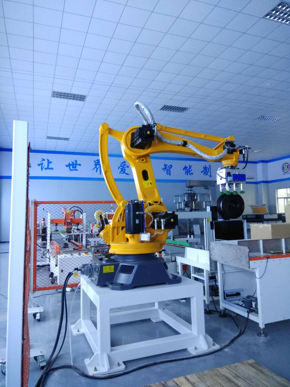

经过两天的摸索 终于能够让她动起来了!!!

引用第3楼wenliang于2017-05-05 21:49发表的  :
他们厂家给的手册里面都没有这样子的啊,所以都弄不明白啊????   [attachment=179607]
这程序写的真棒👍,容易理解

引用第9楼m2006410于2021-07-30 14:39发表的  :
这程序写的真棒👍,容易理解
惭愧 惭愧啊,小白一个呢,只能打拼音啊
