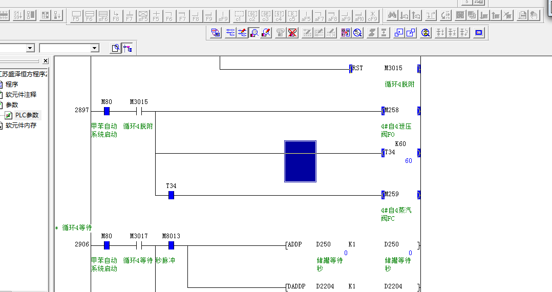

M258,M259,T34在别处没有线圈输出,请问这是怎么回事?附件
这个状态一直停留这样

別個地方有用到重複
因為M3015也沒ON計時器不可能會跑

双线圈吧

M258,M259,T34在别处输出没有用到!
程序清空从新下载程序,可以用一段时间,然后就发生这种事。。。。清空下程序又运行正常过段时间又不行

用了子程序?

你的图片只是结果,分析原因要看全部的程序加参数。

估计双线圈

还有一种可能是M3015双线圈输出。M3015在此句前有得电,再此句后面又有让它断电的输出,监控画面只能显示该元件一个扫描周期后的结果。检查下M3015是否在其他地方有 输出。

M3015只有一个 SET M3015  ,有3个RST M3015
没有用到子程序

SET M3015是不是在你截图那句的上面?SET M3015是否处于导通的状态?截图那句后面的RST M3015是否处于导通状态?

是否Q系列PLC-CPU里有多个程序
