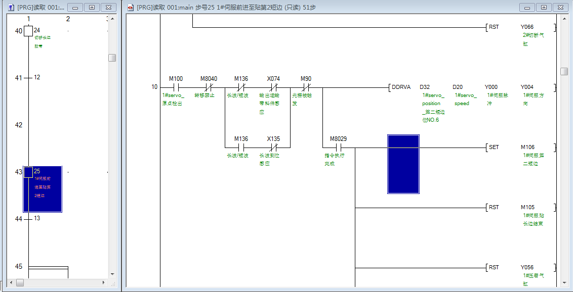

好吧既然大家讨论的很热情,且都说有问题,那我就描述下程序的细节,这程序中用到两个伺服一个步进且互相独立运作,也就是说有可能三个脉冲指令在某一时刻都在运行,而M8029却是共用的,如果不添加M8340 M8350 M8360的话会导致相互干扰,当然伺服驱动有脉冲结束的反馈信号,但步进驱动没有。大伙儿有更好的办法不妨说说,探讨探讨,程序也可改进改进。

M8029要跟脉冲指令一起配合使用啊,这样,不规范。不会稳定

都是同一个扫描周期变化的,应该没问题吧

那就直接不用M8029,

可能会不稳定~~~~~~

应该可以吧。

看起來好像有問題,執行不了。
但上機調試後如果可以的話就不用管了。

13台设备,同一个程序,运行接近2年了,没出现运行异常。

没有问题,M8029只会跟他最近的脉冲指令才会起作用,根本不会干扰的

有问题鉴定完毕

三菱官方给出的用法是:M8029紧跟着定位程序的,不然会引起动作混乱。另,M8029本身就是一个脉冲信号,不需要上升沿即可。
