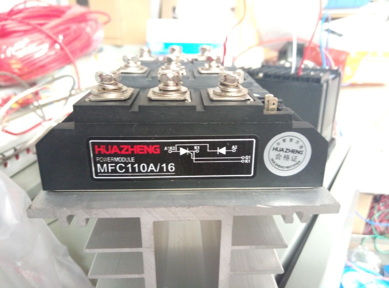

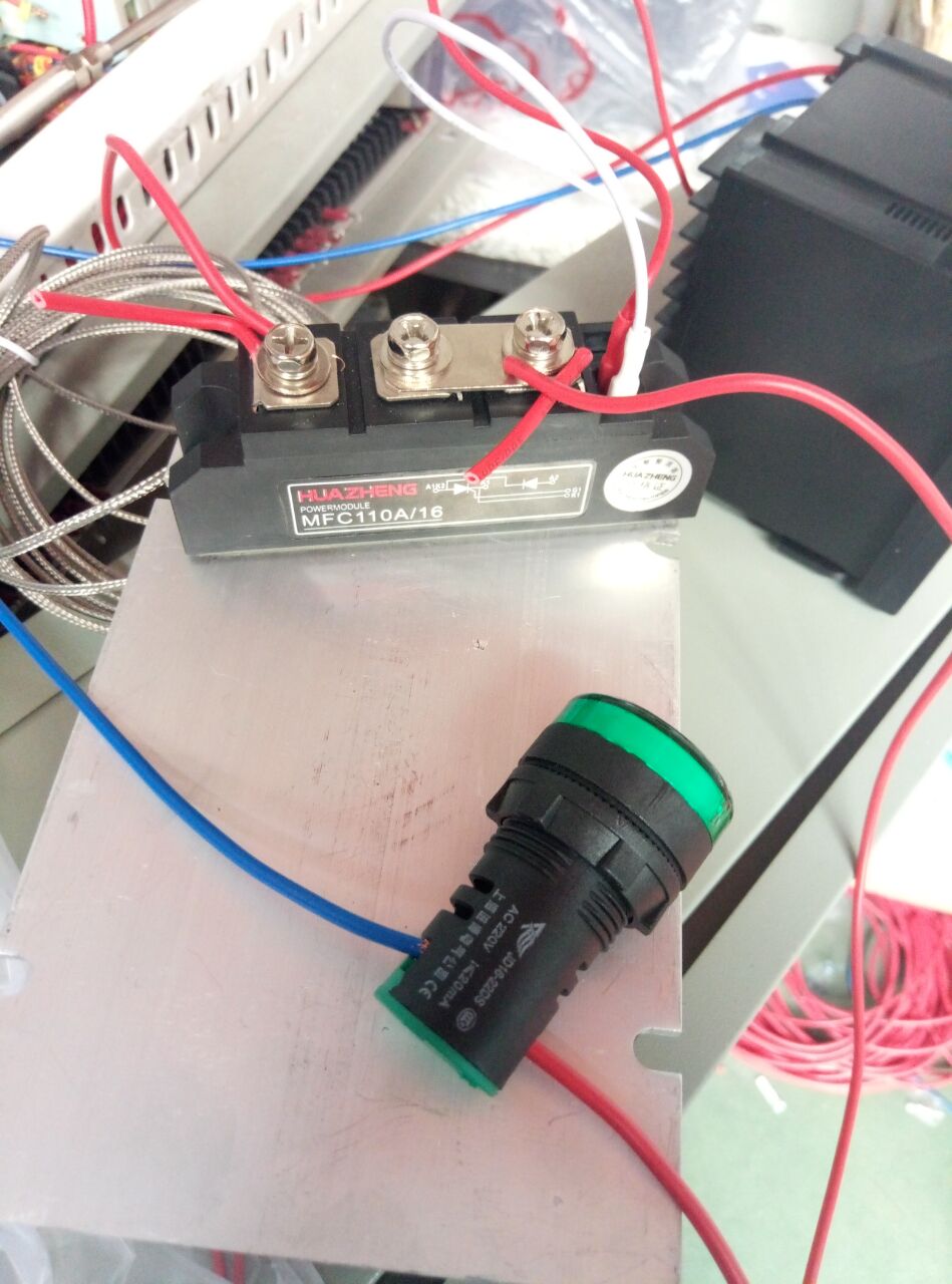

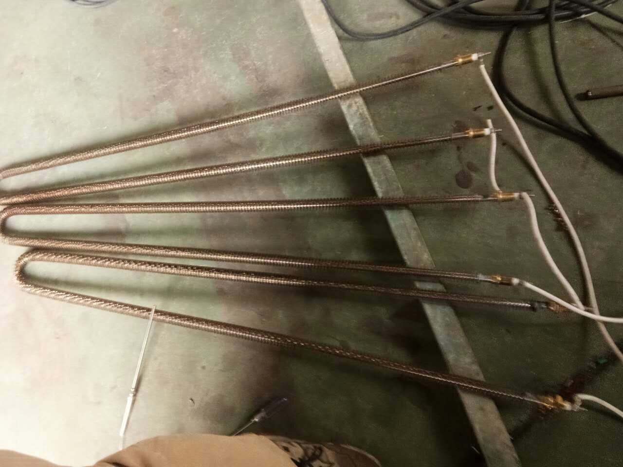

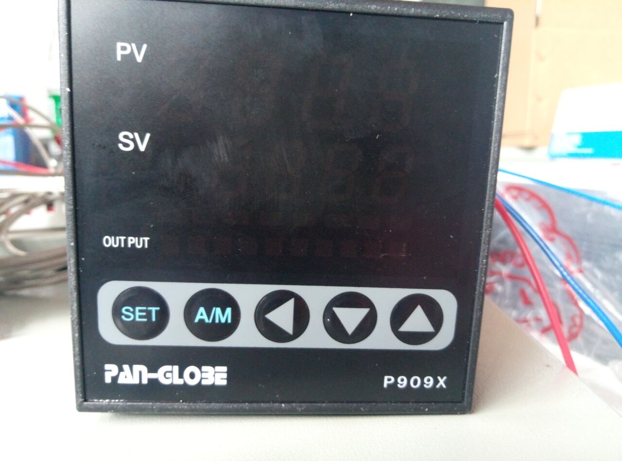

引用楼主y812970659于2017-04-05 14:48发表的 可控硅 :
    可控硅模块控制电加热管,可控硅型号,温控型号如图所示, 求解这个温控如何触发可控硅通断?这个指示灯怎么才亮?
   第一次用这个东西,买回来一窍不通,请各位师傅指教下。  谢谢!
基本設計應該是有問題的。
1.你有三相220V電源?
2.分成3段,也就是要3組控制器。
3.1段12KW ,P=1.732*V*I    I = 12000/(220*1.732) =32(A)

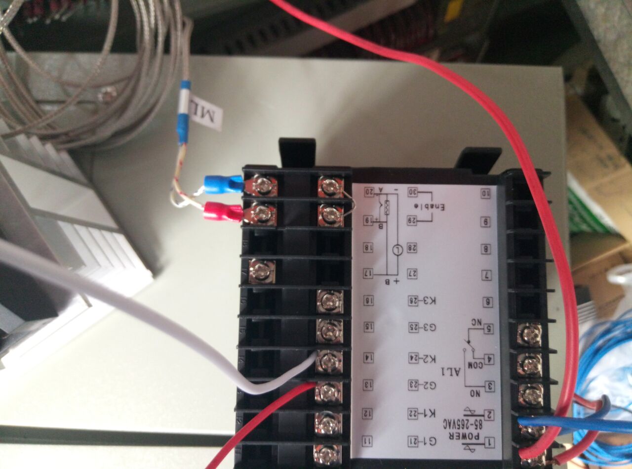

我用的温控器是泛达P909X-901-000的 卖电器那里说可以这样搭配,现在拿回来弄了几天还是行不通。

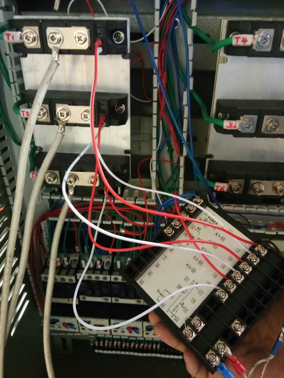

这一套配套没有问题,你拍通电的照片上来看看。

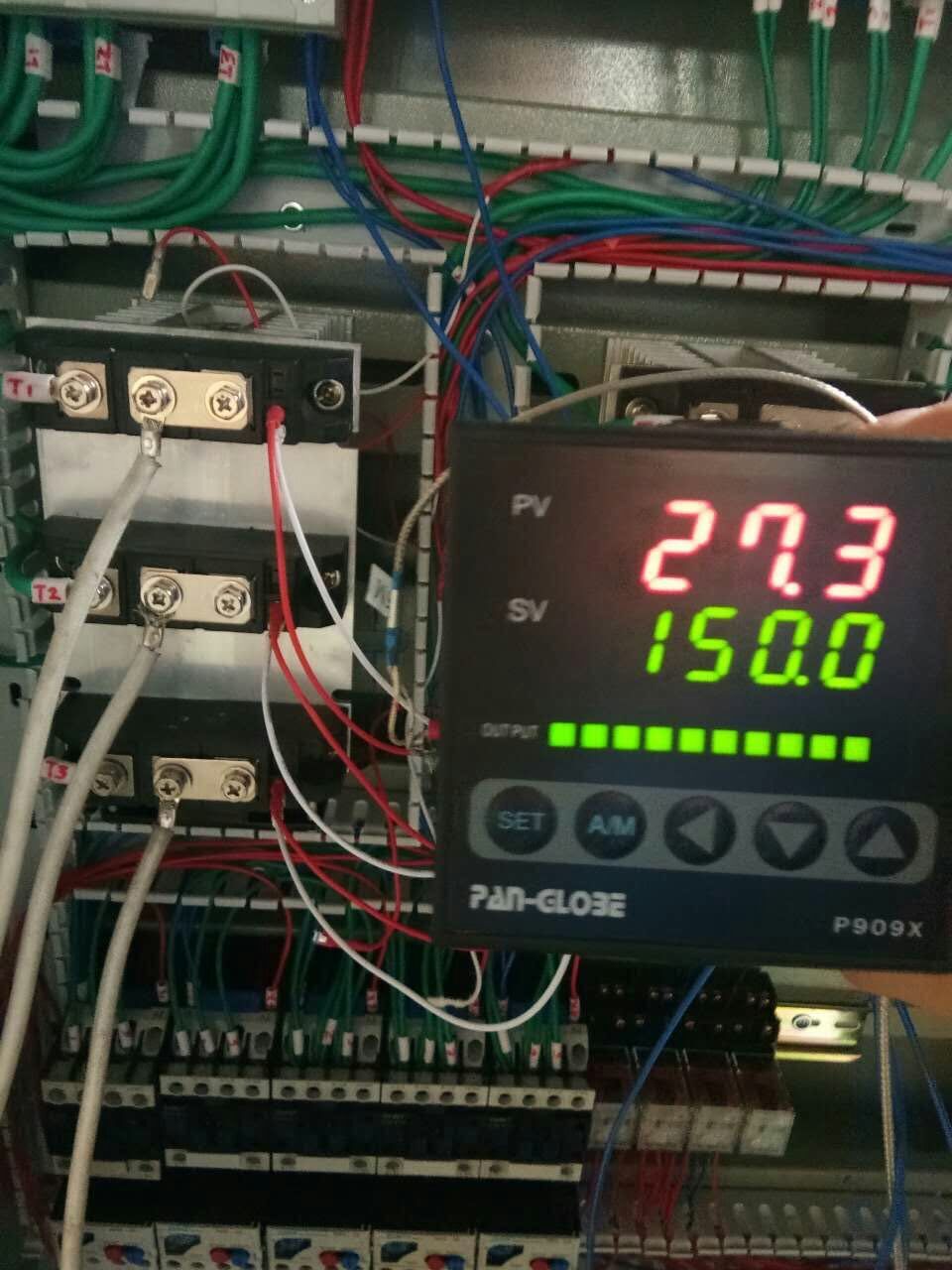

  这种温控表是不是要设置什么参数,我只设置了温度和输出百分比, 接线图如下

1.送電,量 T1-T2、T2-T3、T3-T1 電壓------>是否有電。
2.量T1-K1(T2)  電壓------>是否導通。
   量T1-K1(T3)  電壓------>是否導通。
   量T2-K1(T1)  電壓------>是否導通。
   量T2-K1(T3)  電壓------>是否導通。
   量T3-K1(T1)  電壓------>是否導通。
   量T3-K1(T2)  電壓------>是否導通。
若沒有電壓,當然無法加熱。
(OUT PUT全開,應該有ON)

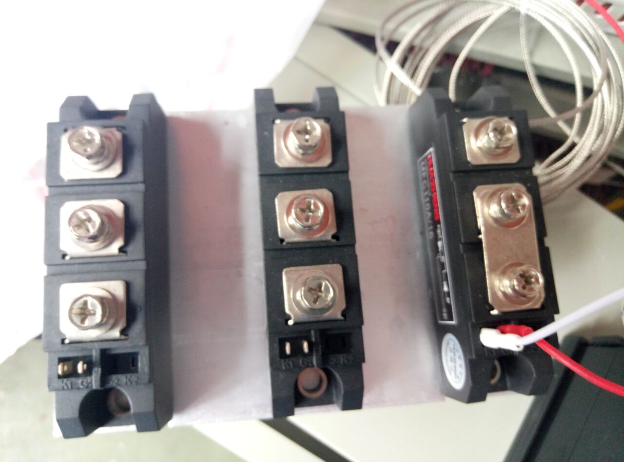

       经过多少个日思夜想,问题终于解决了。,其实很简单, T1 T2 T3应该接短接片那边,也就是输入输出反过来接.·  !!!!!!!!!!

    SCR不能這樣接~~正常要用脈波控制或用M0C3052之類控制
    http://www.farnell.com/datasheets/301912.pdf
