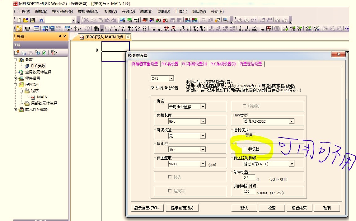

发表于: 2017-03-12 12:09
通讯参数设置对,如果不用D8120设置,就需要在编程软件的参数设置里设置,下载时连同参数一起下载,而且如果勾选了和效验,效验码也要对,刚开始最好不要勾选和校验

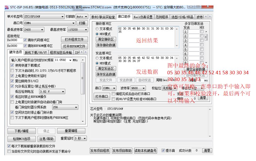

发表于: 2017-03-12 12:16
如图,设置好参数后,先用串口调试助手调试OK,命令格式详见FX用户手册-通讯篇
