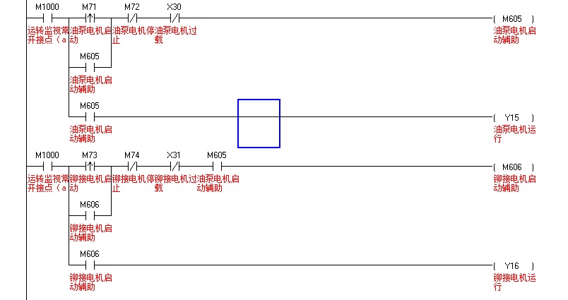

各位好:
附件程序时最近做一台自动铆接机程序,总体运行还算正常。
但是当出现故障时M188为ON时,则自动转换手动M24转换至M20时。
程序中Y14,Y15,Y16三个输出就会断开。
将以上三个输出改为置位输出。
Y14,Y15,Y16改为别的输出点。
同样将M1040步进禁止指令删除。
撤销停止,过载等停止类指令
等办法不好用。
希望大家帮忙出谋划策。 新铆接机.rar (16 K) 下载次数:40

1楼  发表于: 2017-03-11 13:48
看来问题比较简单没人回复我。
现在已改好,只是将直接输出转换由辅助M间接输出。
具体原因无法查到。

    2楼  发表于: 2017-03-11 18:27
    单独写个启保停的程序,试验输出点Y14、Y15、Y16。
    能正常驱动输出,那就不是继电器硬伤问题。

    3楼  发表于: 2017-03-11 20:10
    引用第2楼再见理想于2017-03-11 18:27发表的  :
    是在程序内部Y14 Y15 Y16就断开了和硬件无关。
    以前一位大师曾经说过台达PLC运行程序时会有一些奇奇怪怪的问题。

    4楼  发表于: 2017-03-11 21:10
    引用第3楼雪花飘飘于2017-03-11 20:10发表的  :
    让我见识到了。
    如果你真想研究,,,那就程序一段一段简化,删除。
    哪段程序或者指令删除后没有这种“怪现象”了,那就是这段程序或者指令的问题及编程软件BUG。
    事先做好原程序的备份!!!
    至少要复制两份!!!

    5楼  发表于: 2017-03-12 13:20
    引用第4楼再见理想于2017-03-11 21:10发表的  :
    事先做好原程序的备份!!!
    至少要复制两份!!!
    应该是编程软件有问题。
    因为有时在线编辑或修改时提示已超出1000步无法进行在线更新。
    但是重启电脑并重新连接PLC又可以正常在线修改和在线更新。
    以上

    7楼  发表于: 2017-03-12 22:16
    台达的PLC在多次在线修改后,就会出现这样的问题,可以选择重新下载全部程序,就可以正常了
