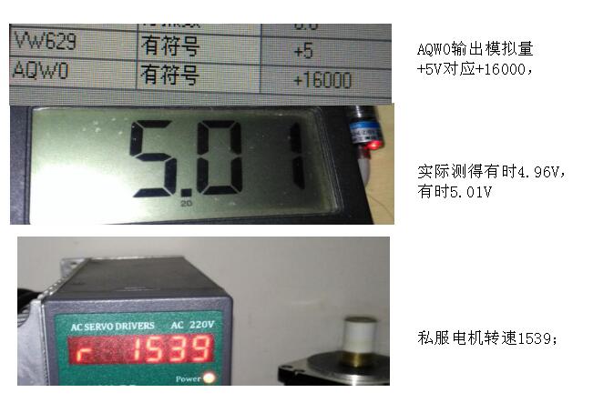

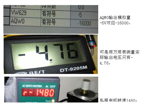

EM235模拟量0~10V输出有偏差怎么调整
AQW0输出模拟量 -5V对应-16000,可是用万用表测量实际输出电压只有-4.76,私服电机转速1480;输入5V对应模拟量是16000,实际测得有时4.96V,有时5.01V,私服电机转速1539。具体可以看图。这样情况怎么调整呢.
模拟量输出是正确的,难道是EM235坏了

表准吗

可能是干扰了。可以波段性调整

模块有校正开关的啊

干扰的可能性大

要用屏蔽线
