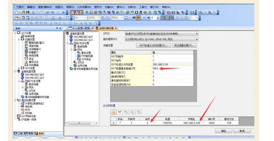

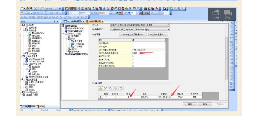

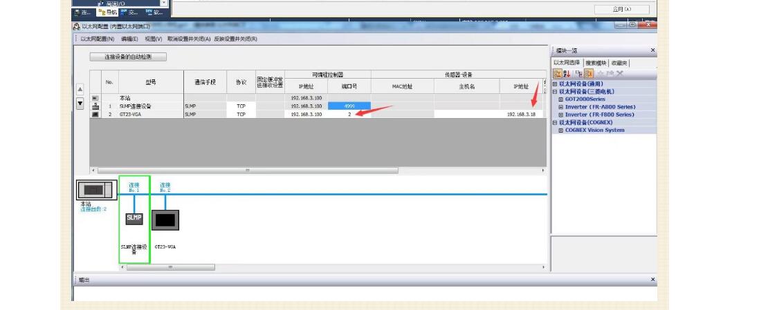

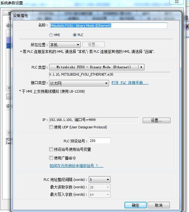

三菱5U PLC 做SLMP 通讯求大神指点。最好有范例。5台5U PLC 和维纶触摸屏做以太网通讯。

请问是一屏多机吗,如果是一块触摸屏通信多个PLC我就会,或者1机多屏。

1屏1机,1屏多机,多屏多机。

威纶只要IP不一样就好了。可以通过触屏在多机之间做数据交换。威纶通的扫描周期是200毫秒(多机之间的数据自动传送)
