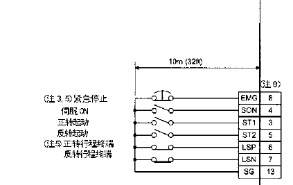

主要还是看你开关的用途,你的开关是做什么用的。开关工作时是否需要频繁on/off?如果不需要。就是一个状态,那就很好办,就像马达的极限位开关一样使用就可以。用常闭类型的。通电后,输出信号,断电后,信号没有,即可报警。
接近开关是用于马达限位停止的,如果接近开关异常,马达到限位没有停止,会出事故的

    三菱的伺服马达控制器有这个功能。其他厂家的控制器也有这种功能。普通感应器,如Omron的EE-SX672系列感应器。
    这种开关可以通过L线端切换遮光ON/入光ON。马达极限位的就接入光on。感应器线断,或者感应器被挡住,控制器都会认为
    马达超极限。
