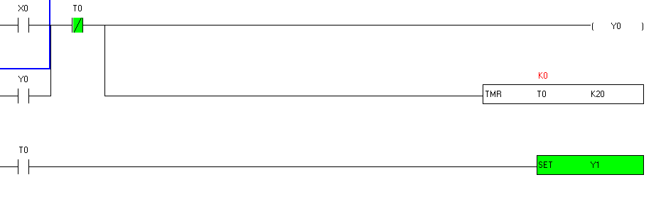

浏览器问题,没法直接上传照片,照片见2楼,一个很简单的程序,就是启动按钮按下后,Y0得电,并延时,2S后,Y1得电,这样一个程序,在S7300中运行结果居然不对,很是奇怪。感觉跟扫描周期有关。

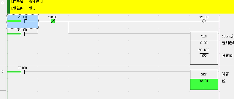

例如,欧姆龙PLC,延时后w2.01得电了

又试了下台达,延时之后,也得电了

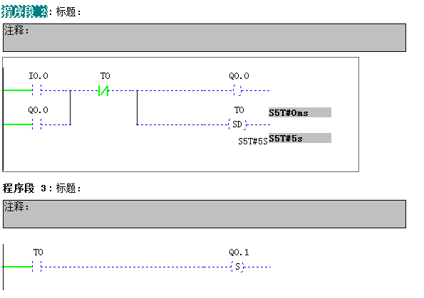

最后大西门子的,同样的程序,在走完之后,q0.1居然不得电.所有的程序都是在主程序中,没有双线圈,没有重复调用

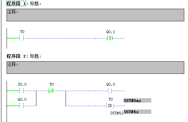

但是将西门子的程序上下互换一下,q0.1就能得电了
所以,我认为是与扫描周期有关的。这个到底是怎么回事呢??求大神帮帮忙看看呢,而且我还试了下三菱,松下等PLC,可以说日系的都是可以接通的

引用第4楼bjb20082008于2017-01-11 09:16发表的  :
但是将西门子的程序上下互换一下,q0.1就能得电了 [attachment=163179] 所以,我认为是与扫描周期有关的。这个到底是怎么回事呢??求大神帮帮忙看看呢,而且我还试了下三菱,松下等PLC,可以说日系的都是可以接通的
已经讨论过很多次了,请不要像日系一样使用本身定时器触点来复位定时器。

    9楼的意思是把T0换成Q0.1就可以了,想想是很有道理的,受用了!没玩过西门子,好像说西门子扫描周期和日系不一样。
