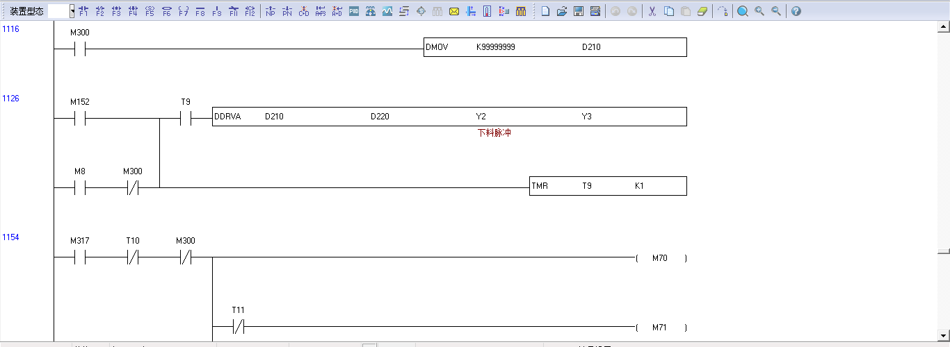

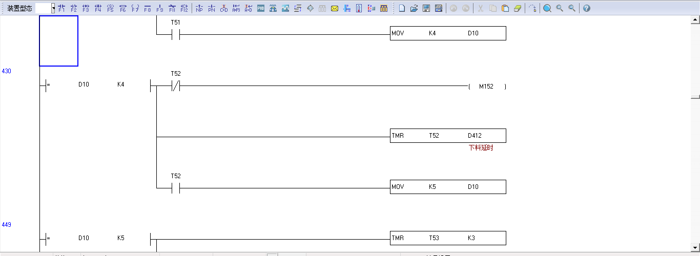

这是程序:

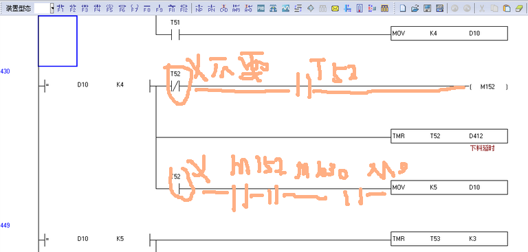

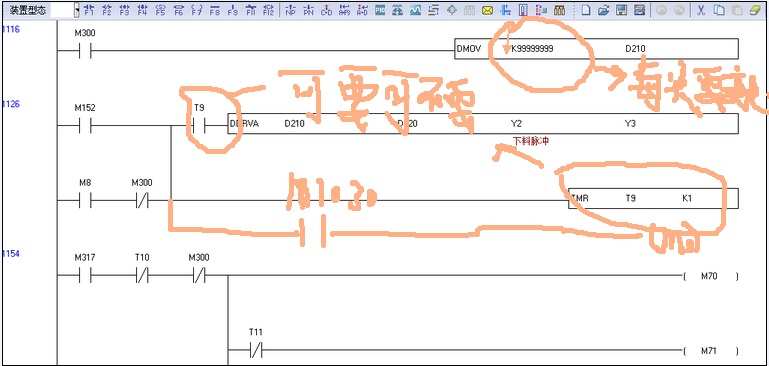

看了你写的程序,确认是程序问题了,两个图都有问题,我帮你修改下,看图,用DDRVA指令,每启动一次时,要传送不同的数据到D210,否则脉冲没有输出,你图M300传K99999999到D210每次这样是不行的,启动一次K99999999这个数要变,

楼主用时间控制的就不应该使用绝对定位指令来发脉冲,绝对指令发脉冲脉冲数到了,不管你时间到没到都会停止。个人见解,仅供参考。

根据制程需要,暂时将DDRVA换成DDRVI,每次电机停止后对寄存器清零,等待下次赋值,今天会测试一下,明天跟进状态!谢谢各位的帮助!再此谢过。

经过测试运行正常,谢谢各位的点拨帮助!
