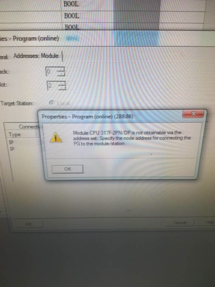

本来PLC程序是好的,可以现场MONITOR,突然间就连不上了,也不知道是什么问题~检查过PLC的IP和MONITOR电脑的ip都是一样的,如图所示FAULT。

是用的西门子原装电缆吗?所谓的国产代用电缆是靠不住的。

ping 一下 更改一下通信方式再试

现已查出原因,从电柜的PLC到Monitor PC 的电脑之间有个交换机的通讯口有问题, 重新更换后OK。
