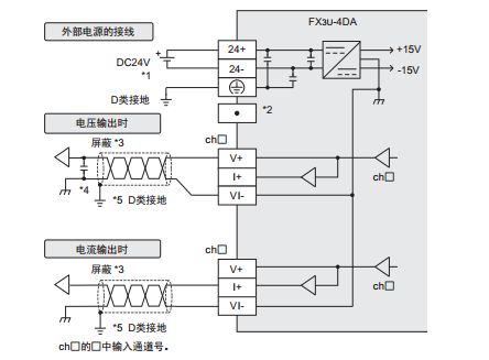

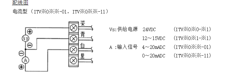

关于 smc itv1000的接线的问题 我是4-20ma模拟量控制 这个压力调节阀 但是 smc的内部接线把模拟量输入的负极 跟本体的供电电源的负极 接在一起了 想问下 如果使用 三菱的 模拟量输出模块 应该如何接线

楼主这有何问题呢?信号负极与电源负极共点还能提高抗干扰能力,不知道你担心的是什么

我记得 三菱的模拟量输出模块的的模拟量通道的负极好像不能跟 电源的负极连一起吧的

发表于: 2016-10-27 09:23
蛋疼 记错了 刚看了下说明书 我想成信捷的了

发表于: 2016-10-27 09:24
负极可以接地

发表于: 2016-10-27 09:30
按图接线就对了。
