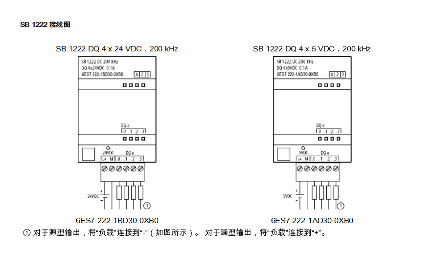

各位好,s7-1200的扩展信号板驱动三菱的伺服,控制三菱的伺服信号是需要接成漏型
对了下面这张图,接成漏型没有输出,帮我看看怎么接。谢谢

我是用板信号板发脉冲控制三菱的伺服,程序调试好了,PLC有脉冲输出就是伺服器接收不到脉冲。

应该是接成源型吧

要接成漏型的

PLC需要输出-24V的脉冲,才能驱动伺服,现在只能输出+24V

那就用PLC输出+24V加限流电阻接伺服驱动器上的+PULSE端,0V接—PULSE端

解决了
