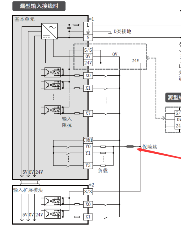

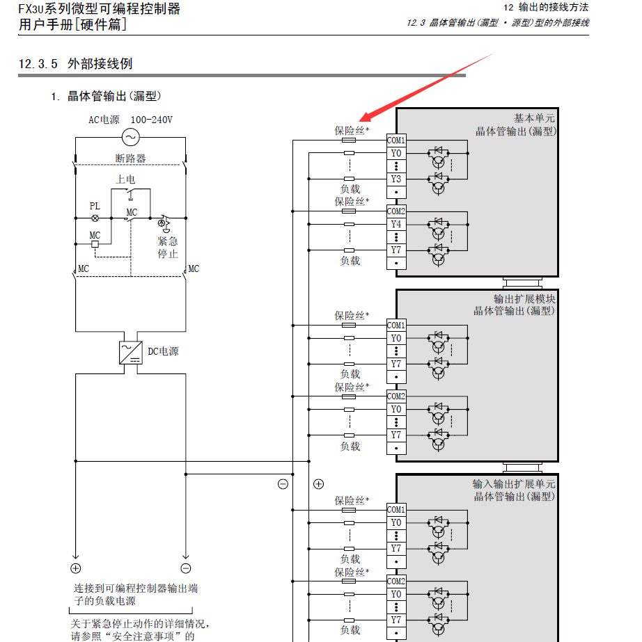

三菱PLC   晶体管输出  控制airtac电磁阀的线圈(DC24v      3w)    你们是怎么做? 直接接电磁阀 ?加中间继电器转一次?  还是如下图加保险?

我们厂的都是加中间继电器中转一次,这样的话就算负载短路只是损坏继电器,而不会影响PLC端口

继电器可以接AC220v的负载,晶体管不行吧!如果你接DC24负载,当然可以用继电器输出,但是继电器输出有寿命的,比晶体管短。如果是负载短路了,只是影响中间继电器,不会影响IO端口,如果负载短路,会烧毁PLC的保险丝,更换也麻烦啊。

就是因为 要带伺服放大器 才选的 晶体管输出   剩余30个点用来驱动电磁阀    都要转一次 不是要30个继电器增加成本,  昨天也问了一个技成培训老师 说不需要带中间继电器,烧点可能其他原因,接地或者附近有焊接设备

反正我是从来不转的,晶体管输出的直接控制DC24V 3W的电磁阀,如果都要转的话,一台机有时上百个电磁阀,转起来我会疯掉的,一般我厂里几十台自动机一年也难得坏几个点。

并且一旦全部输出控制电磁阀都要经过中间继电器转下的话,整机的运行效率也会有所下降的,感觉为了保护几个点不被外部短路而烧坏,最终付出的代价有点得不偿失了。

用中间继电器转比较好,只所以有的输出做能晶管型的,是因为用定位控制时,继电器输出型无法满足发高速脉冲的功能!PLC的输出做的是通用型的,不可能为了你一个小小的要求而做能你想要的功能。
