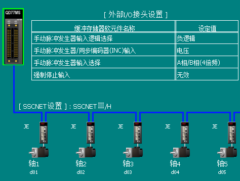

用的是QD77MS16的轴卡,通过SSCNET Ⅲ 与全新的三菱JE-B伺服驱动器进行连接,但是一直通讯不上,请问一下,需要进行什么设置吗?
QD77轴卡的设置是正确的,因为与其它设备已经调好的JE-B伺服驱动器能通讯上,应该是驱动器的设置有问题,请问有了解的吗?拜托了

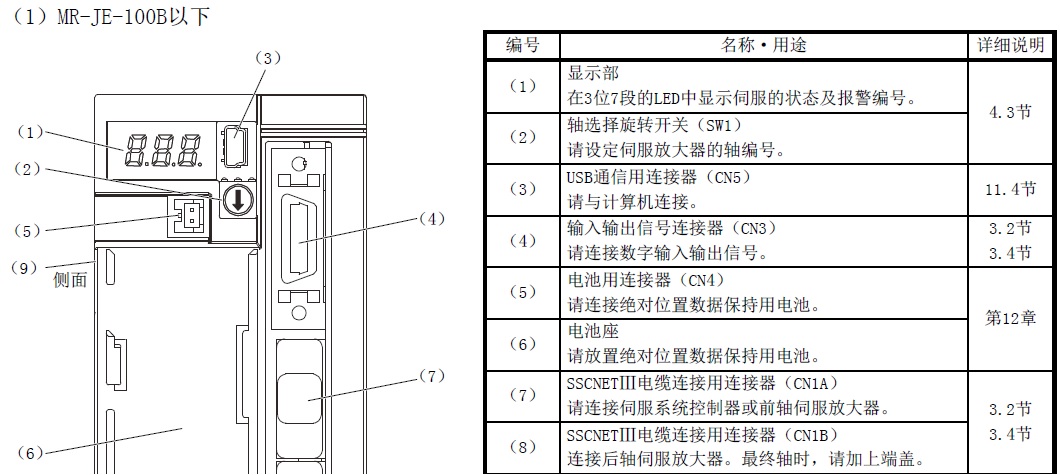

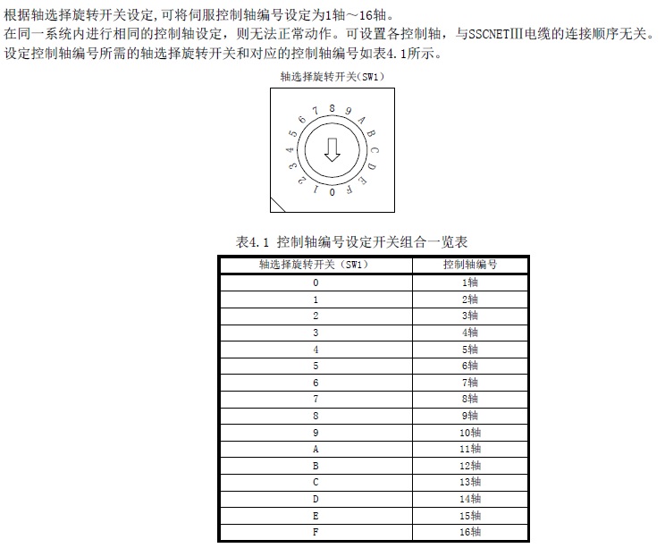

    依據站別設定不一樣
    應該會有b01、b02、b03....b16
    如果只有b01能連接上那應該是你沒有調整站別
    站別是在控制器上有個旋鈕切換

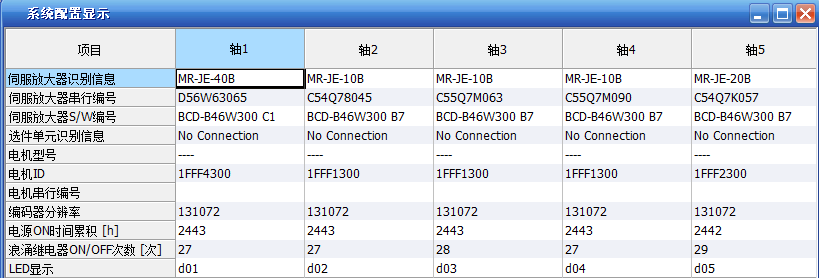

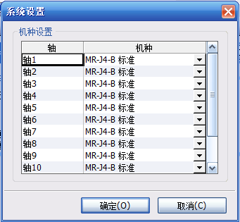

    7楼  发表于: 2016-09-06 00:02
