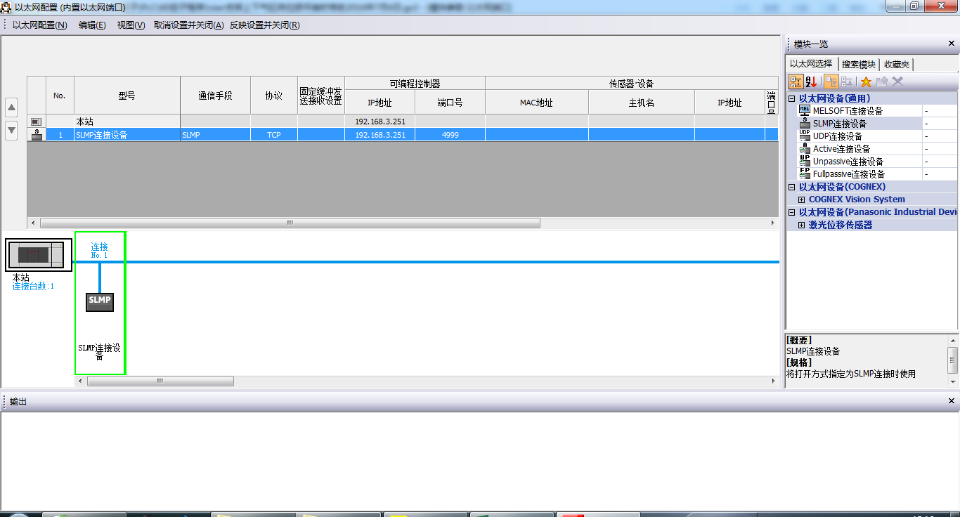

硬件:FX5UPLC 4台 威伦MT8070IH触摸屏1台 8口&交换机一台
1.PLC设置
1.1点击:导航-参数-FX5UPLC-模块参数-以太网端口
PLC1的IP地址设置为192.168.3.251
PLC2的IP地址设置为192.168.3.252
PLC3的IP地址设置为192.168.3.253
PLC4的IP地址设置为192.168.3.254
1.2点击详细设置,右方窗口选择以太网设备(通用)-SLMP连接设备,直接拖放到网络组态界面,IP地址为PLC各自的地址,端口号默认4999.完成后保存,下载(PLC参数要勾选)

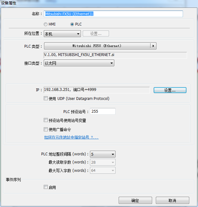

2.HMI设置

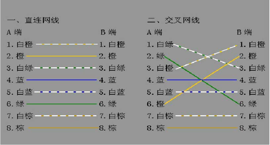

2.1网线的制作:如果是一台PLC和屏直接相连接,可以不使用交换机,网线的接法使用交叉接法;如果通过交换机和屏相连接,要使用直连网线的接法。
3

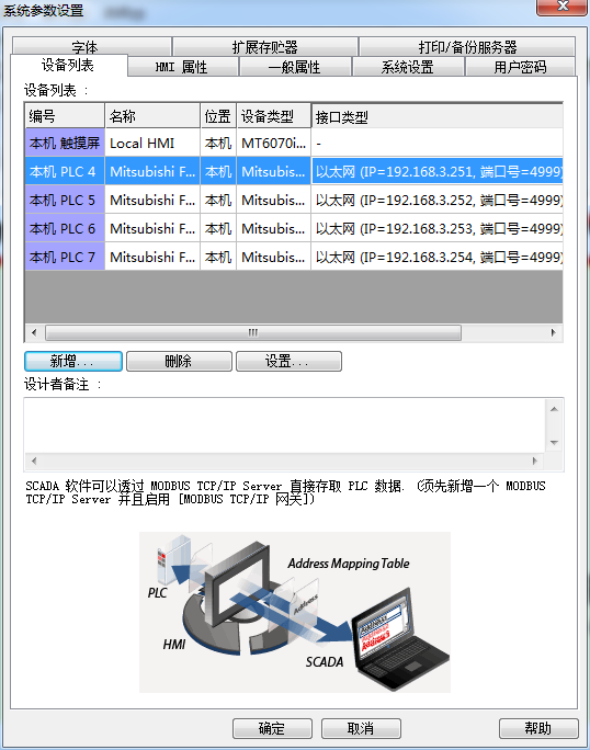

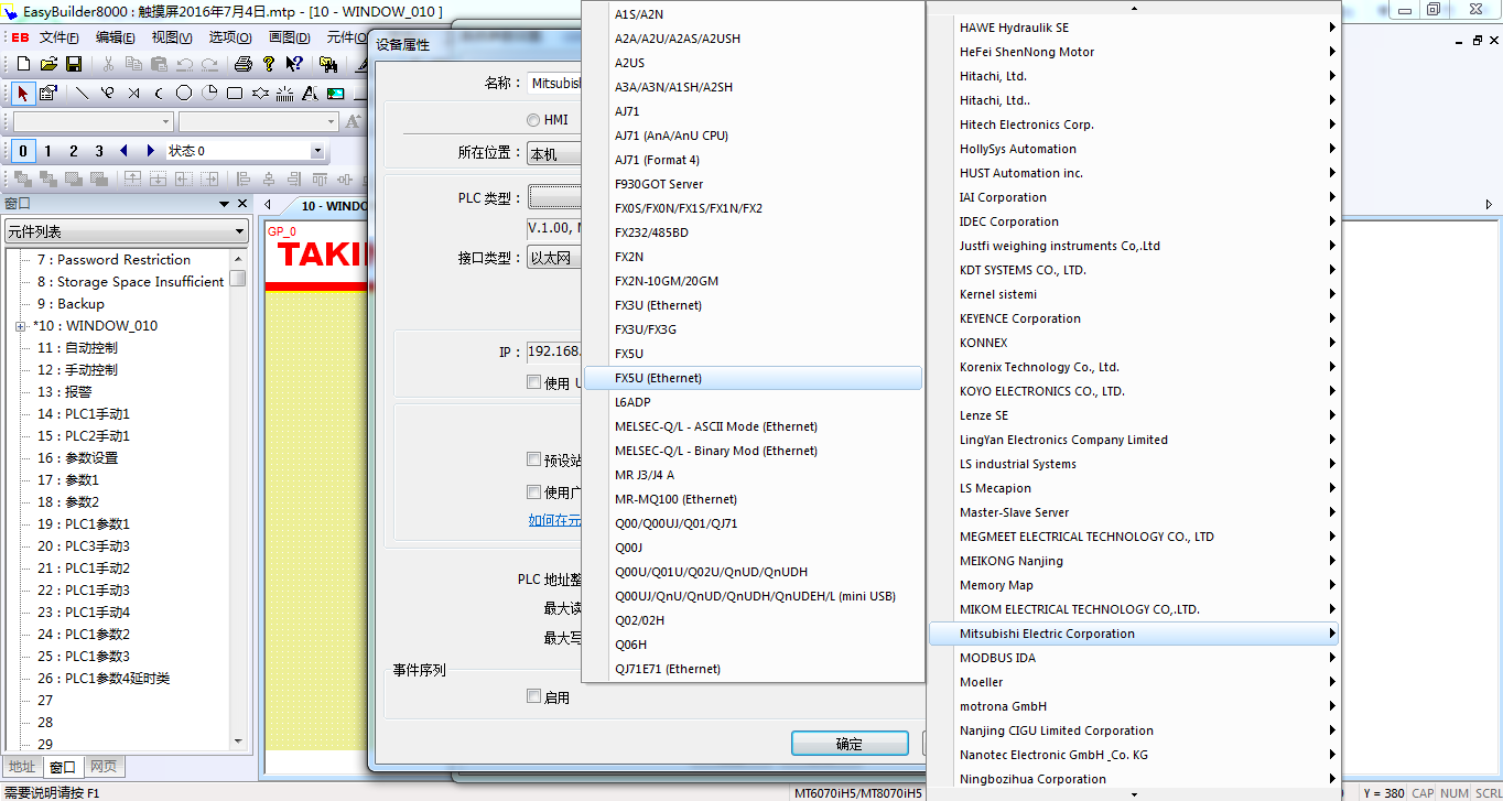

2.2HMI参数设置,PLC选择为FX5U(Ethrenet)
4

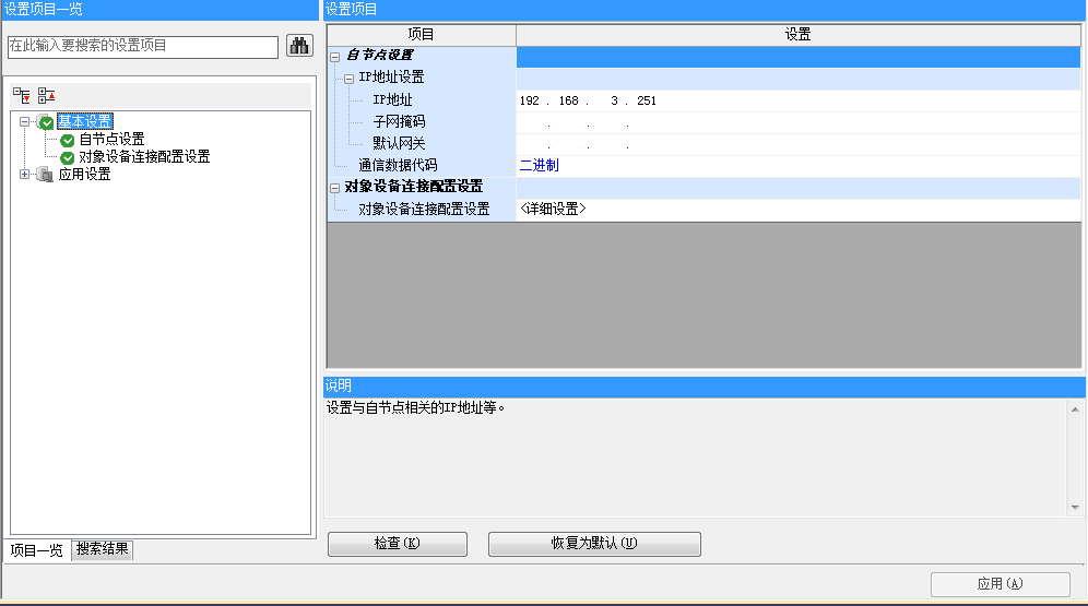

2.3HMI中PLC的参数
5
  6
2.4HMI的本地IP地址设置, 在触摸屏界面选择系统设置工具条,输入密码(默认为为111111)选择TCP/IP,将触摸屏地址设置为和PLC同一网段并且不能和PLCIP地址重复,比如192.168.3 .250
设置完成!!!
