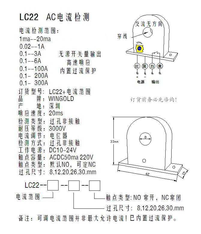

hi,各位大佬:
         今天客户说,希望能把步进驱动器的电源供电线的那两根电源线,电流能够检测出来,不知道有什么办法,现在只有模拟量模块!
希望能发动头脑风暴!帮我想个办法!

那是必须打变送器检测的,伺服都不能测量输入电流

          检测出来的电流要控制吗?或只是显示?

引用第2楼zhtokokk于2015-05-28 11:54发表的  :
          检测出来的电流要控制吗?或只是显示?
只是为了显示出来就行了?

这个应该比较简单吧!加个数显电流表不就行啦!

      钳型电流表可以啊,交流或直流都有可用的款。

外部显示的话可直接加一个电流表,触摸屏上显示的话线路上加一个电流变送器,模拟量输出接到PLC的模拟量输入模块,经过PLC程序计算比例变换后就可以在触摸屏上显示。

如果你只是想知道电机是否运转  用LC22可以检测到。高速响应,20ms。需外接电源 输出信号接IO。
