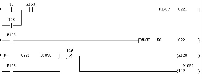

RT,触摸屏D1058数值为0但监控时数值是3276800,请各位是不是哪里有问题

你用的是32位指令,D1058低位,D1059高位。把T49的D1059换掉

用的32位指令,而且你的D1058高位也被其他占用,可以换个其他的数据寄存器

没错,寄存器重叠了

已经解决了,谢谢
