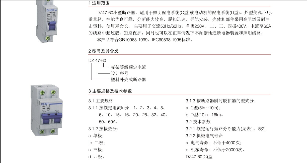

不知道是不是你所说的!看正泰断路器DZ47-60的说明吧!

照明,控制电源,微小负载,阻性负载,可用C型。向电机这样启动电流大的要用D型,因为他们的脱扣电流曲线是不一样的,当然如果是电机,可以选择比D型大一级的C型也是可以的,因为在电机电路中过载有热继电器保护,此时的断路器还是主要是短路保护。
