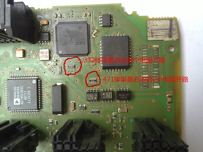

故障现象:通电SF灯亮。
SF是系统故障灯,这个模块要外部供电24V,没有24V的话,SF灯亮,量程卡位置与编程软件设置不一样,SF灯同样会亮,首先,检查保险丝,开路,更换后,SF灯熄灭了,试分别输入4-20mA可调电流到8个输入通道,监控相应字软元件PIW256-PIW270,全部为7FFFF,不会变化,检查开关电源的输出电压为+5V、-5V,正常,检查电路的所有电阻,发现有2个排阻开路(封装0603),更换新件后,故障排除。
