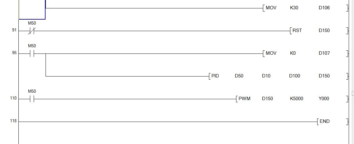

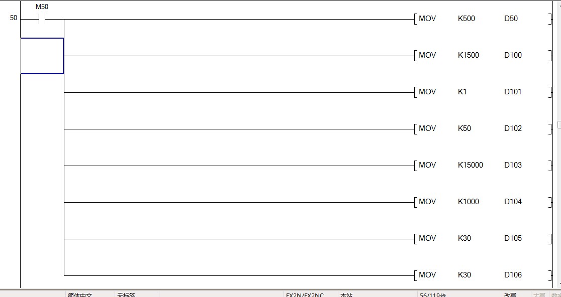

PID D50 D10 D100 D150 -----D50我设定的是500(也就是50摄氏度),D10是加热测得的温度,D100-1000,D101-K1,D102-K50,D103-K150,D104-K10,D105-K0,D106-K0,我在实际调试监控的过程中,D10为490的时候,D150的值还是32767,直到D10的值大于D50的时候才慢慢降下来,这样的话实际温度已经超过设定值,不知是我哪里参数设错了还是怎么的,应该D10的值接近D50的时候,D150的值也相应的变小才对呢,请知情的大师们给个意见,我用的温控模块式FX2N-4AD-TC

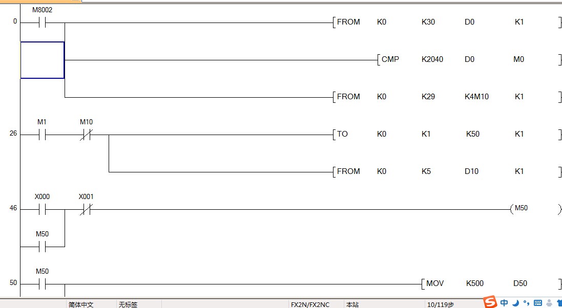

D150的变化要么是32767要么就是-32767,如果设定值为40度,测定的温度在40度一下都为32767,大于等于40度就是-32767。下面我截了图我的程序,编程软件是GX WORKS2

1.比例增益设置了15000,导致输出变化太快,瞬间就到达峰值32767或-32767。2.没有设置输出值下限(下限设置为0),不需要使用脉宽调制指令,建议看看编程手册里PID指令案例。
