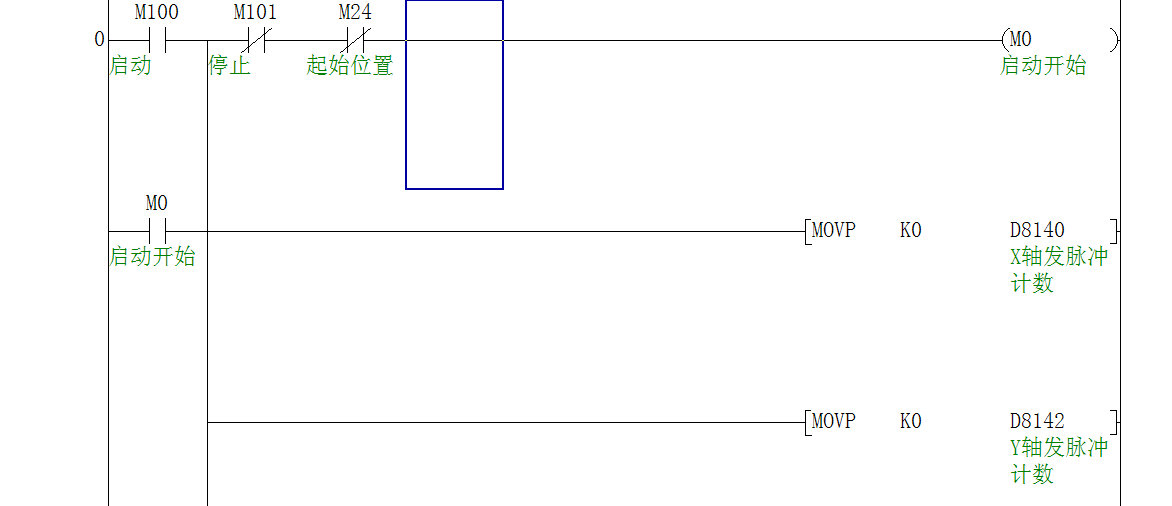

产品随意放置,工业相机拍照一下,伺服旋转找产品定位点停止。 这程序怎么编写了 ,,

相机拍出照片是像素坐标,把相机的坐标和要执行的机构坐标统一,相机发什么样的数据,结构就到什么样的位置

先用相机定位XYR,输出相对或绝对的坐标,然后运动机构按坐标执行!

用相机定位XYR,输出相对或绝对的坐标,然后运动机构按坐标执行使得在CCD中可以显示该产品有固定规律的图片,并在CCD视觉定位系统中对该图片进行设置,如注册图片,与当前图片比对,并通过对比的相似度来纠正坐标。

这个控制的关键是你的相机采集坐标的信息,如果这个信息采集的及时、准确。用伺服的控制方式(两轴或者三轴)是没有一点问题的。记着我是新疆的工控工程师,下面有我的联系方式。
