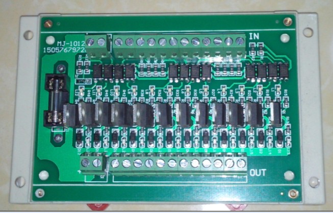

请教,我用FX3U -mt 的,直接驱动亚德客的电磁阀可以吗?可能频繁启动。
晶体管输出的,机器使用时频繁动作的,PLC晶体管型是否合适的,还是要加继电器,发脉冲的只能晶体管的。
现在我算到40个输入  18个输出,如何正确配置PLC.?
直接接电磁阀线圈的话,我在线圈并联一个二极管,我查了一下要快速恢复二极管的,什么型号啊?大家推荐一下呢?
O(∩_∩)O谢谢
感谢热心的伙伴们,我在淘宝上淘了一块6楼的板子,转一下去驱动电磁阀。我要COM点电流大一点,是不是只要拆出来,公共点的再并根线,但我是驱动六七个电磁阀,应该没问题。

一般晶体管PLC单点输出能带0.5A,COM总和不超过2A。一个普通电磁阀为0.3~0.4A左右。其实可能买16路或是8路IO输出板。淘宝什么的上边很多,100左右一块,采用光电隔离,输出单点能带很大的,无声音。

6楼  发表于: 2014-06-14 08:56
这个是自己做的 12路的PLC放大板 每路长时间负载电流5A毫无鸭梨
