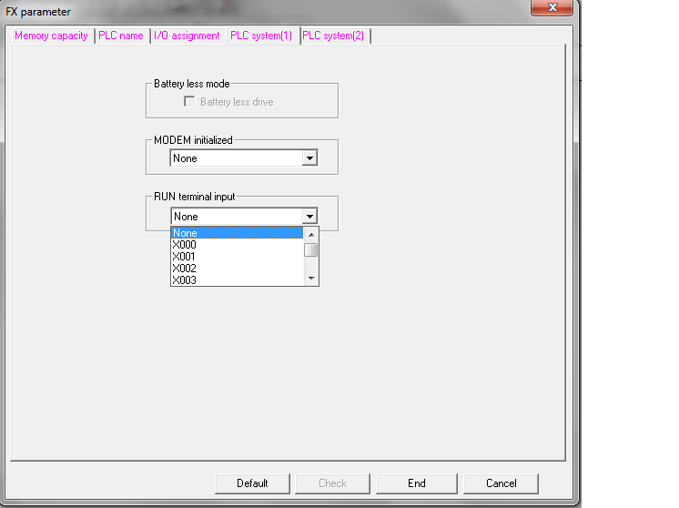

    6楼  发表于: 2014-04-21 18:37
    PLC指拨开关一定是人为。 程式"RUN" 可控制如图。

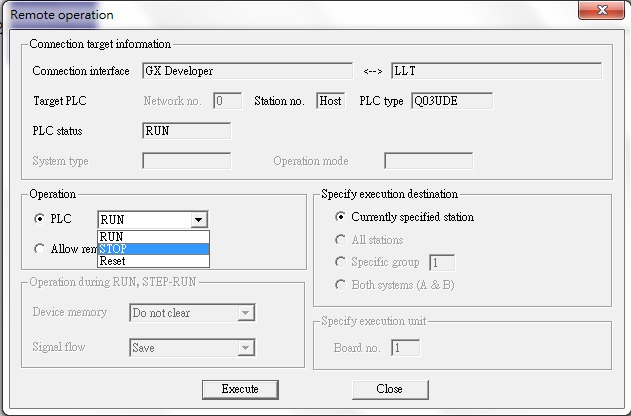

    11楼  发表于: 2014-04-22 17:35
    引用第1楼xbl2018于2014-04-21 08:43发表的  :
    PLC指拨开关一般为机械开关,不会自动切换状态,不存在由RUN會自動跳成STOP
    可以GX Developer用遠湍將PLC 從RUN 切成STOP,這個我常用XD。
    PS:只要有辦法連到該PLC就可以遠端切換!!
