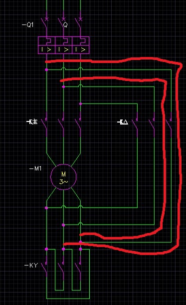

楼主  发表于: 2014-03-21 08:48
揭开神秘的工控面纱

1楼  发表于: 2014-03-21 08:54
很多大电机的启动就是使用星三角降压启动。防止缺相不太清楚。

2楼  发表于: 2014-03-21 10:06
星三角启动就是为了降低启动电流,至于防止缺相可能是指上面的热继电器,在缺相时没断的相电流会增加,过流就跳闸了。

3楼  发表于: 2014-03-21 12:58
降压启动里面,星/三角 方式是常用的方式之一,最主要是价格便宜。原来的单纯接触器控制的还有延边三角形这种方式,不过这种绕组接法的电机已经淘汰了。
至于缺相保护,从图上看是考的热继电器或者过电流保护装置。如果保护值设定正确,确实可以起到缺相或者过载的保护功能的。

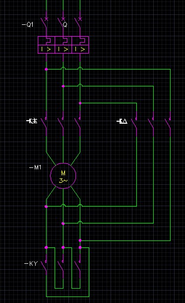

4楼  发表于: 2014-03-21 19:34
楼主这个电路图,我不知道是你自己画的,还是网上下载,一般来说中间那根线这样画是错的.

5楼  发表于: 2014-03-22 16:28
这个电路这样画或者这样接线防缺相指的是电动机星形连接的时候,一般的星形连接的不是这样,而是将三个触头的一端统一连接起来、触头的另一端接电机绕组。
按照楼主发的图连接后,星形连接时,KY接触器的三个触头中有任意一个触头接触不良都不会造成缺相。

6楼  发表于: 2014-03-22 16:58
引用第5楼天使之心于2014-03-22 16:28发表的  :
是的,学习了。运转时接触器出线端子上有电,要注意啦。
