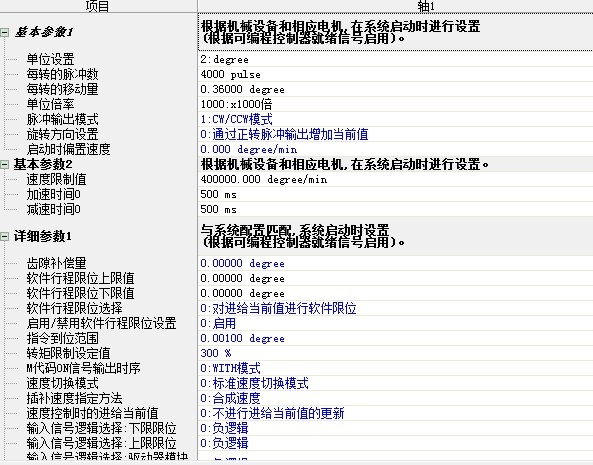

刚接触伺服不久,看了QD75的手册介绍的参数计算设定方法,可是我怎么实验都不行。
我测试的环境就是QD75带MR-J3-10A驱动器,想要角度定位,可是按照说明书里的介绍设定QD75参数总是不对呀,从早上上班整到下班头都搞晕了也没想明白。
哪位高手指教一下,到底是AP设置错误还是AL设置错误。没有减速机,就直接以伺服马达轴为观察对象

有动作能动,接线也没问题。我第一次写,因为没有外接结构所以就想试试用马达轴定位角度学习学习。但是我按照手册设定的参数,马达旋转一圈的回馈脉冲是4000,AL设定为0.36,倍率为1000,0.36X1000不就是等于360度吗。然后我写了定位程序,用ABS不管是跑270度跑90度还是0度,马达都只是很缓慢的转了一点点。我感觉应该是这三个参数设定得有问题吧,不是写不出顺控程序,是参数不怎么会计算,按照手册的计算出来不对,是我没理解手册的意思吧

MR-J3  的分辨率是262144脉冲/转
如果外部不接机构,那么没转的就应该是360度!
你才参数都要重新设定

还有你的倍率,一般情况为默认,只有在参数不好调整,才用倍率来放大

你好,如果我倍率默认,AP按照编码器分辨率262144设定,QD75里AP只能设定五位数,我是不是就应该设定成26214?
然后AL设定为0.036?

1. QD75D能带J3--A
2.你设置软件行程限制是错误的 下限是0  上限应该359

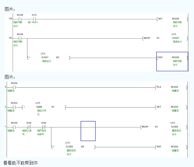

11楼  发表于: 2014-03-20 09:11
一下忘记不是QD75M了,你可以用QP里设定的每转分辨率搭配伺服驱动器里的电子齿轮比设定。希望能帮到你。
应该说得很明确了。自己领悟
