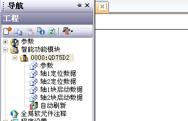

请问,我用GX WORKS2写好了智能定位模块QD75D2,但是在线-->PLC写入智能模块时发现里面什么都没有,也就无法下载参数,请问各位大侠是怎么回事呢?

你在下载程序时有没有把智能模块方框勾上?否则是传不进去的。

就是界面上什么都没有,所以没得勾啊;今天看了一下文档,说要把PLC拨到stop上才能下载,我试了一下还是不行,不知道哪儿设置不对

你有没有增加定位模块哟?

谢谢你的帮助,问题找到了,很弱智,我的模块是D2N,我设置为D2了
