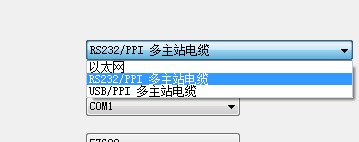

编程线连接smart700ie的过程。。下面的是触摸屏与电脑的连接,希望有助于以后的初学者遇到问题看看。
最下面红色是我现在碰到的问题,解决不了。。。来无锡一定请客。呵呵
现在把我瞎猫碰个死耗子的过程直播一下,顺便请大神们解释问题

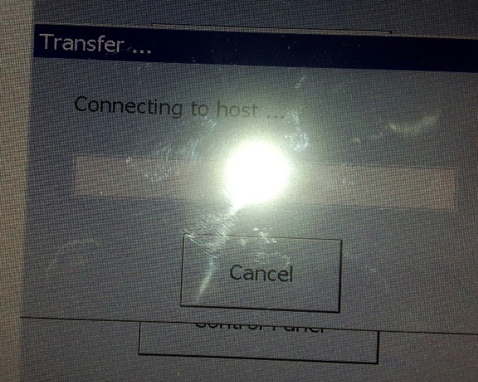

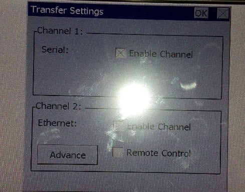

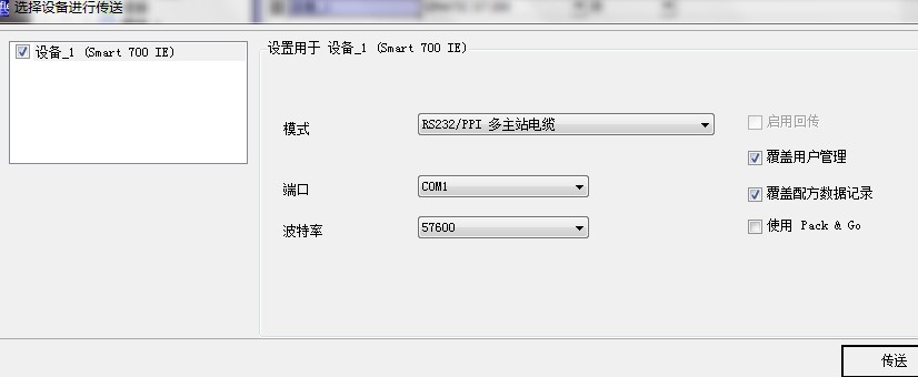

触摸屏设置里改成第一个选项
传送过程必须选择Transfer状态

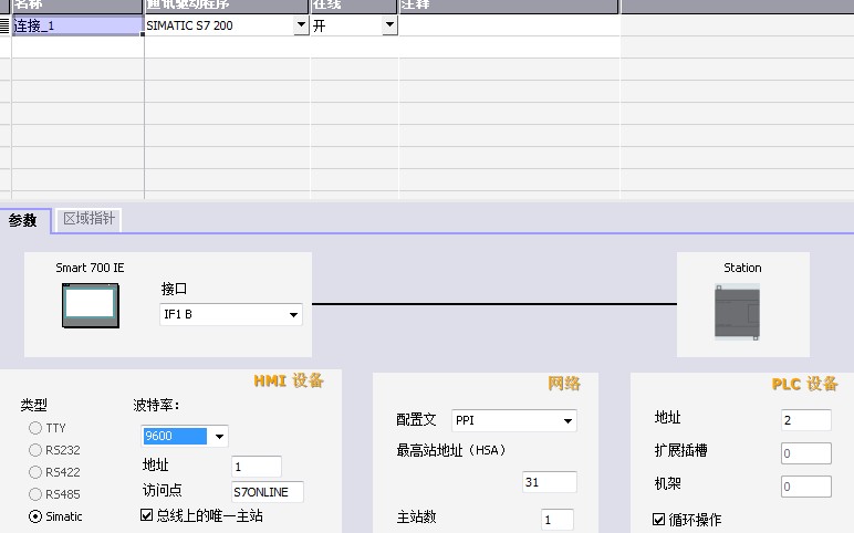

这是软件连接界面,ppi,9600
传送--传输界面57600,com1

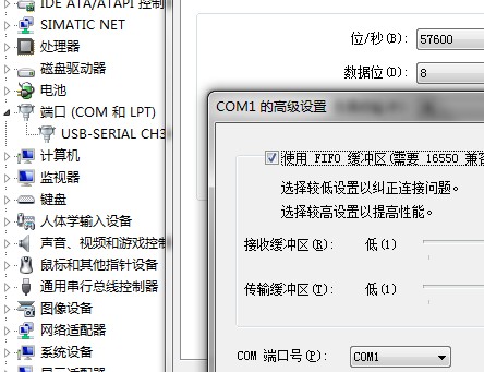

电脑端口,com1,57600.这为何与连接界面的9600不对应,只与传输对应?
   明明用的USB-PPI,为何要选择RS232-ppi

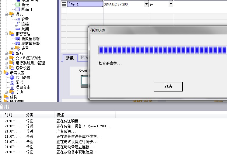

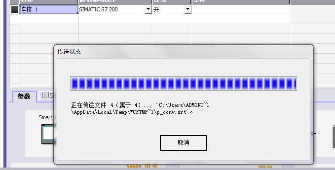

下面是传输过程,瞎猫碰个死耗子,成功了
还是请大神帮忙回答那两个问题
1,为何那一个端口和两个界面的波特率不一样?
2.用的USB-PPI编程线,为何要选择RS232-ppi?
顺便送一个问题。哈哈
3,那个连接界面的  怎么知道站的地址是多少   ?难道是默认?

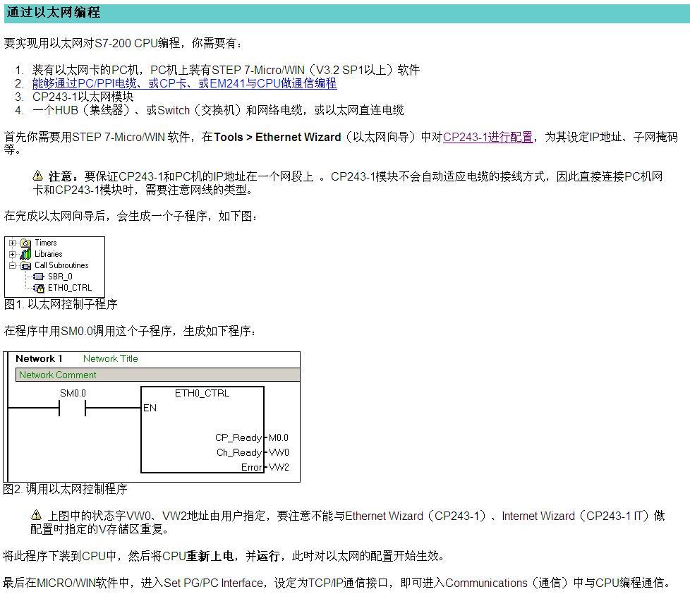

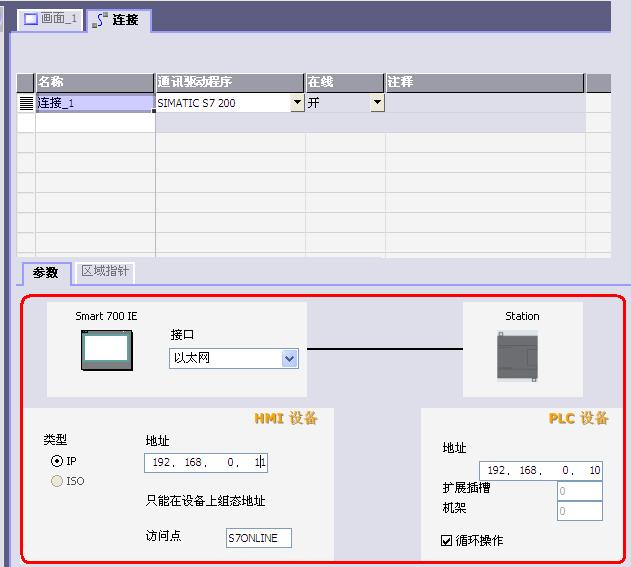

又来补充问几个问几个问题,台式机,一个plc200,cp243-1,普通网线,s7-200软件,实现电脑与这一个PLC的连接通讯下载程序?按照流程做了,前面百分之90都是对的,但最后换了网线来连接,就是不能通讯,下载程序?各种设置都修改了,还是不行,为嘛呢,在哪出错了哦?真的是各种设置都改了

smart700IE与电脑连接。USB-PPI,非原装。怎么都通讯不上(无法建立连接),不知道具体都设置哪些方面,具体都设置哪些方面?具体(电脑的端口与波特率,触摸屏的设置,软件的设置。怎么设置呀)
最好能帮忙截张图看看。

首先要让你电脑能识别你那端口 才能经行设置 端口及波特率设置 就是我的电脑右键 设备管理器里面的其他端口 触摸屏只要应用软件上设置链接端口跟电脑上设置为一样的就可以 比如电脑是COM5  软件上端口也必须选择  其他的类似
    9600的那个是触摸屏IF1B口的设置参数,这个端口是触摸屏运行时与PLC通讯的端口;
    你这个USB-PPI不是原装线,国产线是先通过USB口虚拟出一个串口,再与通讯设备连接,所以安装了这条线的驱动之后,你的电脑硬件就会出来一个com口,并且这个端口号不是固定的,所以连线的时候要先到设备管理器中看看端口号是多少;
    用RS232传程序不用管站地址;站地址是设置触摸屏IF1B口用的,默认是1,一般PLC默认是2,所以这个站地址只要你设置为不是2的数就行,程序传进去之后,触摸屏站地址就是你设置的这个数了。

    非原装USB-PPI线,实际上是USB----->232------->PPI 的线,安装驱动后,在电脑会有对应COM端口的。

    现在好像明白多了,连接界面的参数设置是连接PLC的,只与PLC的参数设置有关。
    ==传输界面的参数设置是与电脑的WINCC软件的通讯下载。需要与端口包括PG/PC的设置一致(PPI的时候)。要是选用网线的下载程序到触摸屏话,这些端口就无关了,只与IP有关,才发现网线就是简便,简单
      plc200,cp243-1  这个模块是不能上传下载程序的哟!这个模块可以做OPC通讯。好好查一下他的说明吧!
    谢谢了,网上好多说可以,而且带的资料也有这个通讯,但是我还是再看看关于OPC的把
