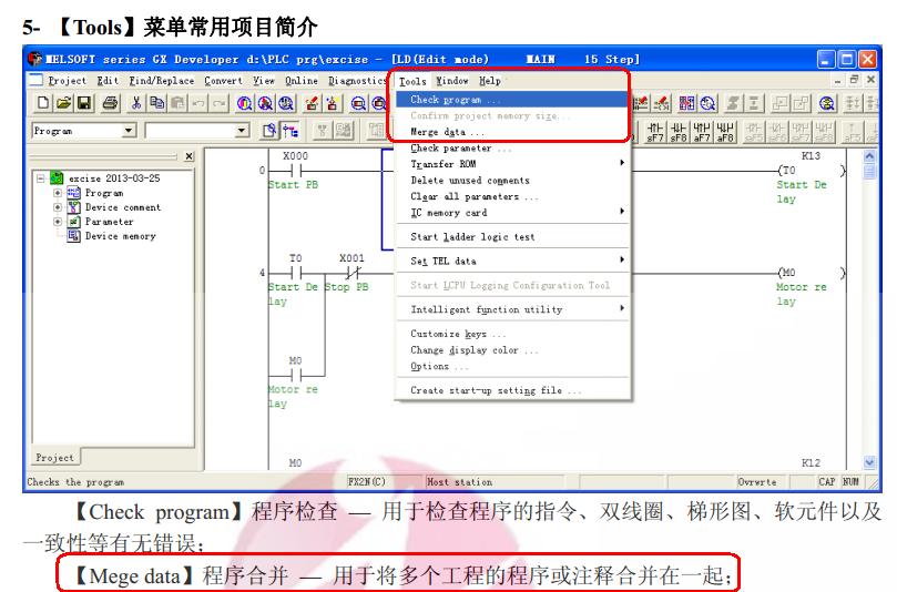

本人菜鳥,遇到麻煩求助高手幫忙,謝謝~
我有2組程序,現需要合并到一起,但復制后卻發現被復制的那組注釋沒有了,因程序很大 沒有注釋很難維護,故請求大俠協助,感謝!!!

用工具-合并数据来试试看:
或看此贴:
http://www.ymmfa.com/read-gktid-58104.html

用数据合并,把注解合并过来就好了,很简单的

在左侧窗口打开注释用复制粘贴功能
