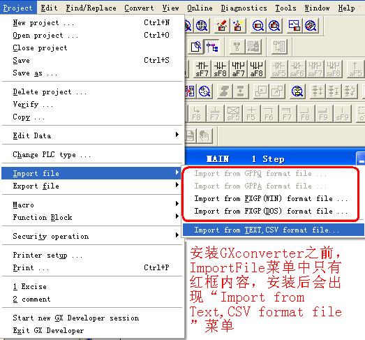

3. 使用Gx Converter
三菱提供了一个叫Gx Converter的软件包,用于将GX Developer的数据转换成Word或Excel 数据使文档的创建简单化。把Excel数据(CSV格式)或文本数据(TXT文件)用于GPPW,把GPPW程序表和软元件注释转换为Excel数据(CSV格式)或文本数据(TXT文件)。
下面说明一下用GXConverter导入、导出注释的步骤。
STEP1,安装Gx Converter软件包

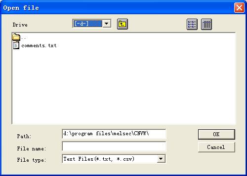

STEP3,通过STEP1的该选项,打开导入窗口
因为“comments.txt”文件本身就是建立在默认文件夹的,所以直接可以看到。如果建立在别处,需要自行查找该目录。

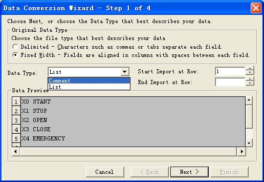

    STEP4,选中该文件后进入文件转换向导
    在“Original Data Type”选项中设定文档类型。“Delimited”是间隔的意思,一般如果导入的文档为CSV格式时选择该项,那么在下一步中向导会自动分开软元件和注释;“Fixed Width”是固定宽度的意思,一般如果导入的文档为TXT格式时选择该项,便于下一步手动建立分隔线。
    “Data Type”中选择转换为程序(List)或者注释(comment)。本例中需要导入注释,所以选择“comment”。
    “Data Preview”中可以预览导入的文件内容。

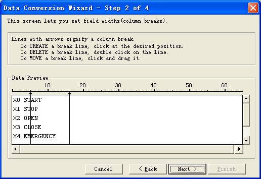

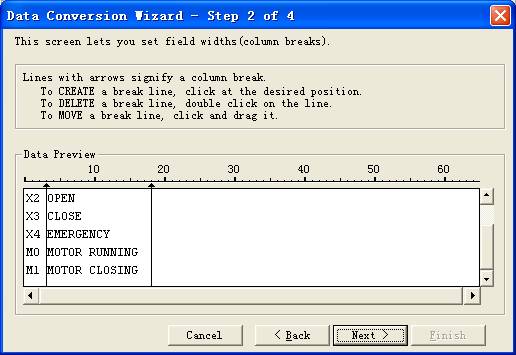

    STEP5,设置分隔线
    点击下一步后进入该窗口。本图中的两个箭头线段可以用鼠标拖动。我们要在本步将软元件、注释、步数等间隔开,以便软件辨别出其类型。该步相当重要,如果设置不好将不能成功转换。
    本例中可以这样间隔:

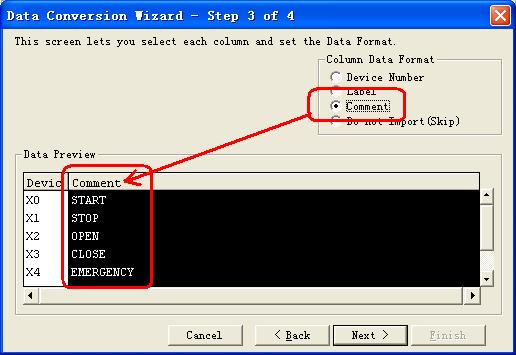

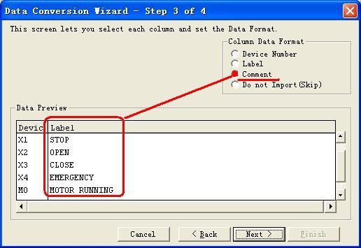

    STEP6,设置数据类型
    在STEP5中设置好相关项目后,点击“Next”进入下一步:
    可见向导根据刚才分隔好的类型,将文档中的内容分成了两部分。但是红框中的部分应该是“comment”而不是“Label”,可以用鼠标点击该块区域,然后点击“comment”前面的选择框,就可以改变其类型了。

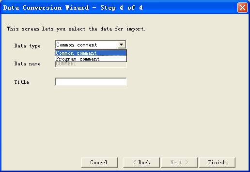

    STEP7,完成转换
    该项可以默认,无需设置。点击“Finish”,完成转换过程。

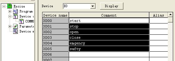

    现在可以打开注释表,看看是否已经存在注释了!
    对于在记事本中写的程序,也可以如此转换到GxDeveloper中,只需要在STEP4中选择“List”。

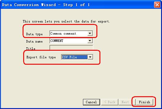

    注释和程序导出非常简单,只需要指定导出的文件名称和类型,确认即可。

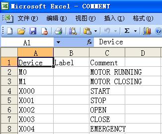

    本例将注释导出为CSV文件,打开后如图:
