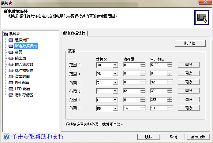

西门庆200的PLC,我没有把MB0~13设为断电保持区,为什么把拨码开关从STOP拨到RUN后M0.0还会保持上次断电前的状态啊

MB0~MB13默认为永久存储区。
Good Luck~
请教C大:可不可以把MB0~13设为非断电保持用??如果不可以,那是不是需要写程序让PLC每次运行前对MB0~13进行初始化??

按理论分析不应出现的,你可以用SM0.1把这些中继都复位。

一楼正解,可以用SM0.1上电复位掉

初始化时复位掉吧
