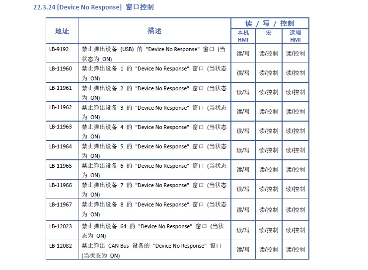

各位大侠:
    你们好!
      在这里请教大家帮忙,汇川H2U-XP的PLC,威纶通TK6070触摸屏,可以通信上但是触摸屏上时不时提示断线,过会又能可以的这是什么问题?谢谢大家了

1楼  发表于: 2013-12-31 10:17
换跟线看看

2楼  发表于: 2013-12-31 10:18
有可能是通信设置问题

3楼  发表于: 2013-12-31 10:28
如果用两线485通信容易受到干扰,要注意布线(离开其它线最好),而且应该用两线编织的方式较好。

4楼  发表于: 2021-11-12 14:30
有可能你控件的某个地址错误了 仔细检查下 可能你触摸屏写了这个地址 但是PLC程序中没有这个变量。

9楼  发表于: 2021-11-19 13:02
一般这是通讯受到干扰
做一个起始宏,把这个表中通讯口对应的LB设为1就可以了。

10楼  发表于: 2021-11-19 13:08
macro_command main()
bool z=1
  SetData(z, "Local HMI", LB, 11960, 1)
    SetData(z, "Local HMI", LB, 11961, 1)
      SetData(z, "Local HMI", LB, 11962, 1)
end macro_command
选中“当HMI启动时即执行一次”

11楼  发表于: 2021-11-19 13:43
引用第9楼矽能工控于2021-11-19 13:02发表的  :
一般这是通讯受到干扰 [attachment=261763]
不错。
这种方法治标
