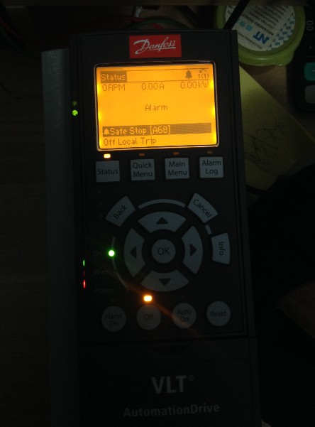

刚开始时送电是这样的状态。

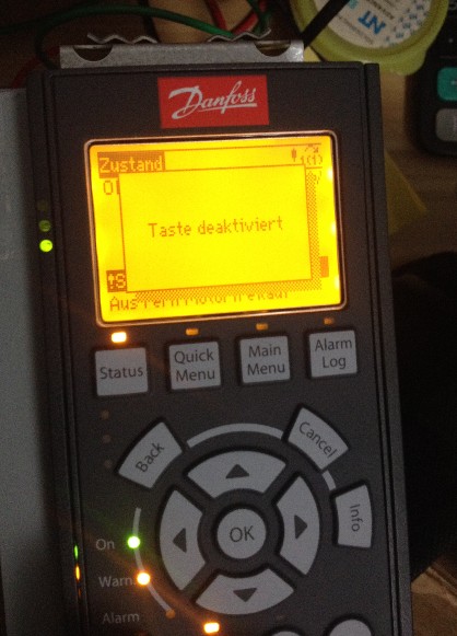

按下面板的Hand on 出现这个画面。

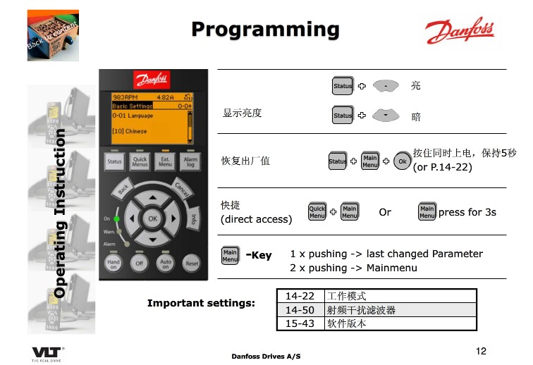

然后打算恢复出厂设置,查到了一个这个资料,按照操作后,出现了故障代码A68
这是故障代码A68
大家看我想面板操作,让变频器启动,拖动电机,网上下载的都是英文手册,面板里也是英文菜单,这一捣鼓,出来一个故障代码,复位不了,怎么回事,我怎么才能把它复位了,然后怎么设置才能面板启动变频器?
请大家指教。谢谢

断电之后过个一分钟上电 按一下 RESET (故障复位)

试过复位不了啊,断电一晚上了,今天早上送电,按下 RESET (故障复位),还是不行

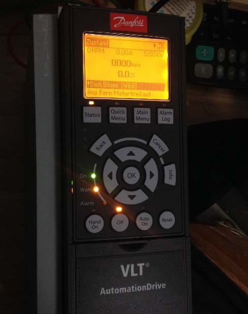

1.端子12和37短接后,按下Reset后,可以复位了,但是拆下这个线后,送电还是提示A68,这是怎么回事?之前没接这个短接线的时候,送电也不提示A68的。
2.故障复位了打算用面板启动一下变频器,现在也启动不了怎么回事?如何用面板启动变频器呢,按下Hand on,启动不了变频器现在。

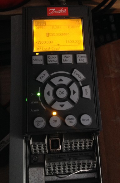

现在的变频器是这个状态,12和37短接后,没有故障了。如何用面板启动变频器?

0-01改成中文
看一下说明书有一个参数可以屏蔽27端子的

没有中文的选项,这个看了。从07直接跳到20,中文应该设定成10,但是没有10这个数值。

报的是急停,急停短接线要联接

嗯,短接线已经连接上了,报警消除,如何让变频器面板启动起来?
小雨点

看外形像丹佛斯F300系列,若是要启用面板控制,需把参数0-40,0-41设置为1,丹佛斯变频器默认设置为远程控制(外部控制)状态。LCP控制面板有中文的,但需要另外定制
