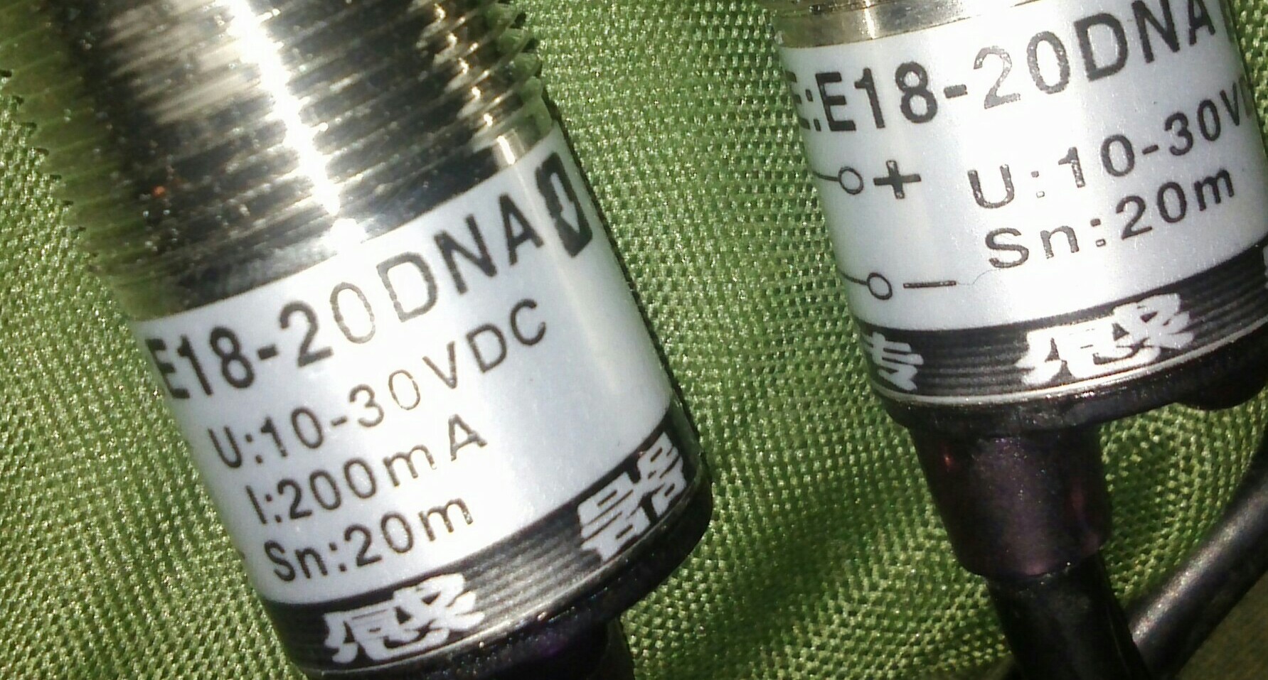

如题目。。。。上次以为是铁皮或者供电不足.
http://www.ymmfa.com/read-gktid-1445014.html
这个问题折腾了我好久。发个帖子。以后大家就可以在百度就搜索到了

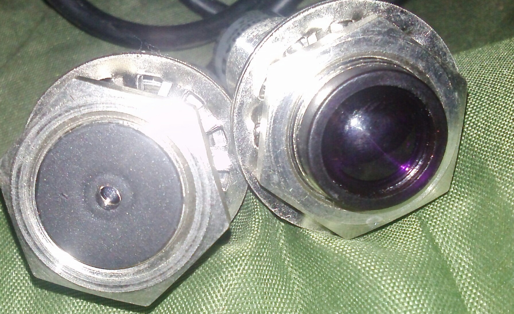

激光对射开关是m12的在铁皮上面开一个22mm的孔。铁皮焊接在机器上面。机器是铁的。激光对射开关就这样接地了。受不鸟就这样工作就不正常了。可能我买的比较垃圾吧
弄个防水接头就和铁皮隔离了。
另外请教。在30米的距离激光发射端动1丝。到目的地就有5cm+的震动幅度.这个问题这么解决
怎么固定好?

使用光幕比较好,不然30米距离比较难对准,还会怕振动

引用第1楼rockyhuo于2013-12-22 22:18发表的 :
光幕最大检测距离10米....太短

选个好点的传感器
