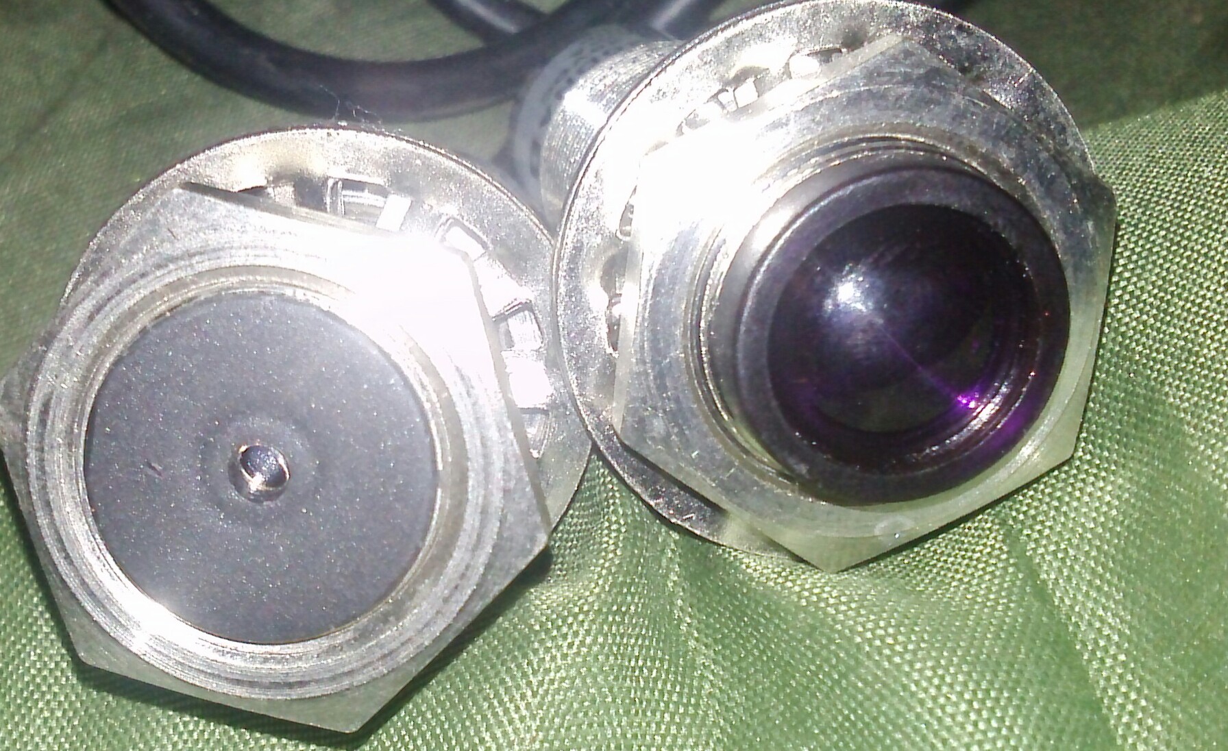

如题目。。。。买了2对激光对射开关。。上面一对下面一组成光栏。激光接收端安装在密闭的铁盒子里面。结果动作多的时候激光开关不输出。原来以为是plc电源带不起。经过反复调试。尼玛。。。原来是密闭的铁盒子干扰激光接收端。我把铁盒子2把割了。正常。。。。天啊。。。。。
距离30米。。激光开关90一对

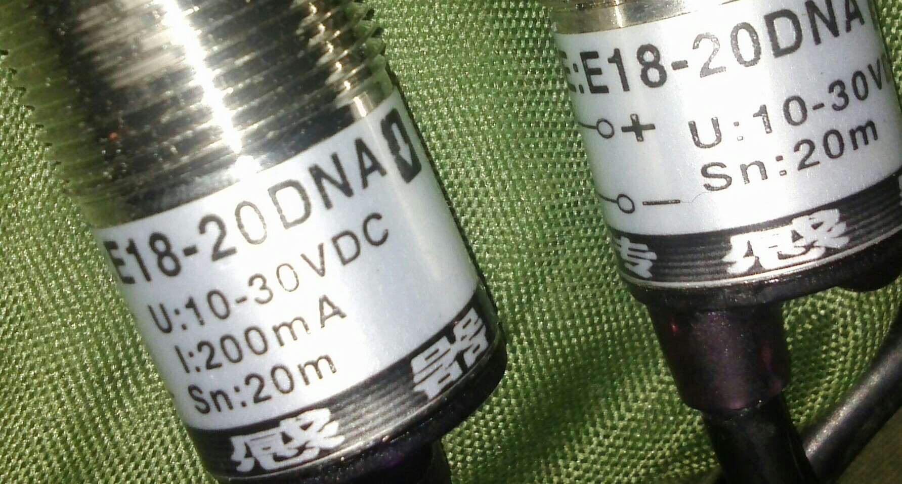

照片上 Sn:20m 什么意思?是代表检测距离20米吗?
楼主可用在30米啊,是不是太远光线不够,去掉外罩增加了接受的光线。

干扰因素是什么,电磁波?反光?静电传播介质?

机械振动也有关系

啥叫密封的铁盒子影响干扰啊,是铁造成的反射吗?
