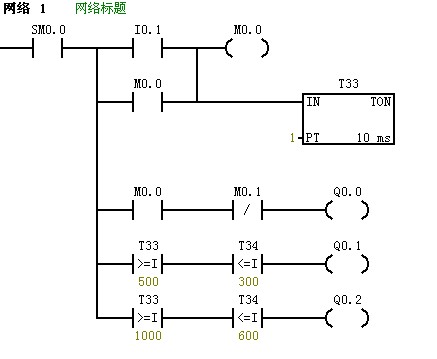

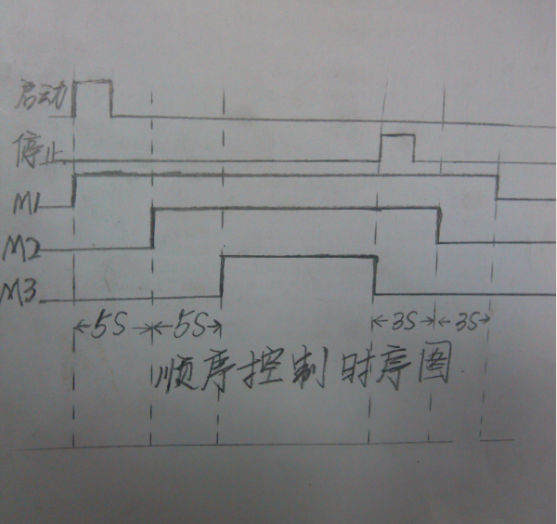

描述:顺序控制时序图
三台电机M1,M2,M3,分别通过接触器KM1,KM2,KM3控制接通三相电源,启动顺序分别为 M1,M2,M3,间隔5秒,停车时顺序为 M3,M2,M1,间隔3秒,用PLC控制接触器的线圈。
程序有什么错误,请兄弟们指正。兄弟新手
下面附有程序图、时序图。
俺是新手

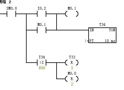

发表于: 2013-12-19 17:16
问题出在了停止的时候,模拟老是不对

发表于: 2013-12-19 18:18
你的时间设的有问题,你T35和T36时间要设的比其他两个定时器时间长点,就行了。
真诚感谢好心的2楼!
试过了,不行。

发表于: 2013-12-20 16:24
你的T35定时器用得有问题

发表于: 2013-12-20 17:10
编号改了就可得
真诚感谢!可是该应该则么修改呢?我把T35 改成100ms的也不行啊。要不麻烦哥们,写下此程序,仿真试试呗

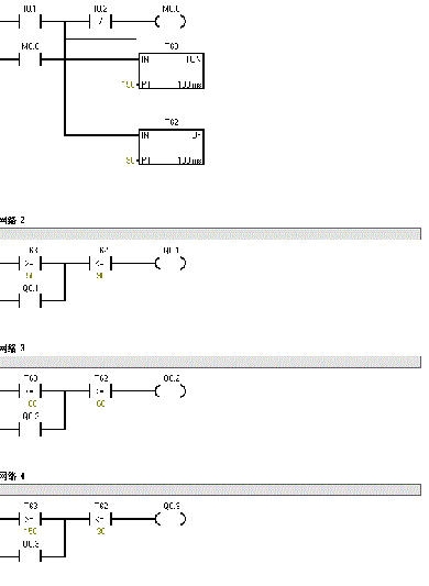

发表于: 2013-12-20 20:28
仅供参考
下载积分:+2(何止是夏天) 感谢6楼,厉害!我试过了 ..

发表于: 2013-12-20 21:05
这样就可以啦,记得交学费哦!
下载积分:+2(何止是夏天) 果然可以了,谢啦,兄弟 ..

发表于: 2013-12-20 21:56
个人认为程序没有问题,顺序改下应该可以了

发表于: 2013-12-21 23:25
可能是受到扫描周期的影响,你加一步中间转换T35、T36触点各驱动一个中间继电器,再有中间继电器切断电机运行

发表于: 2013-12-22 21:13
网络4中常闭点T35换成T36就可达到设计要求.

发表于: 2013-12-23 14:26
T35和T36用的不对!
